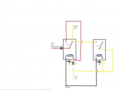

Dosc fajna sprawa dla tych, ktorzy maja kamere cofania i czesto korzystaja z nawigacji.
Po przycisnieciu przycisku otwierania drzwi MN(e) budzi sie do zycia, po to by po wejsciu juz do auta byla gotowa do uzycia.
Po wylaczeniu silnika i wyciagnieciu klucza ze stacyjki wylacza sie. Kolejne przekrecenie klucza zalancza MN(E)
Filmu jeszcze nia ma, bo niestety nie zdazylem poskladac auta, ale wszystko dziala.
Potrzebne materialy to :
-przekaznik 2 szt
-dioda 1N4007 1 szt ( łacznie 3 sztuki -w tym 2 równolegle z przekaźnikami w celu eleimancji stanów nieustalonych)
Schemat:
Filmik jak to dziala.
edit: podmiana schematu+dodanie filmu

Dolutuj jeszcze równolegle do cewek przekaźników diody podłączone równolegle. Eliminuje to Stany nieustalone i generację wysokich impulsów napięcia generowanych przez cewkę przekaźnika
Jest to ważne przy połączeniach pod UCH (ogólnie też)
Pomysł naprawdę fajny

A można jednak poprosić o szersze wyjaśnienie?
Nadal nie wiem czym fabrycznie steruje ten PIN4 UCH, bo z opisu pinologii nie wynika jednoznacznie.
Rozumiem, że na PIN4 UCH pojawia się napięcie (czasowo czy na stałe?) po otwarciu drzwi pilotem i to napięcie wybudza MN poprzez przekaźnik? Interesuje mnie w jakim celu po włączeniu stacyjki podawane jest 12V przez ten przekaźnik na PIN4 UCH? Czy to jest zdrowe dla UCH i czy PIN4 UCH nie powinien być również zabezpieczony przez diodę?
Ostatnio zmieniony przez Dymek 2018-06-19, 09:57, w całości zmieniany 1 raz
Wysłany: 2018-06-19, 11:17
Co tu duzo wyjasniac.
Na pinie 4 UCH pojawia sie +12 po otwarciu pojazdu i znika po paru dobrych minutach po wylaczeniu kluczy ze stacyjki . Zreszta jak cala reszta +12 w samochodach. Zasilanie te wykozystywane np. do oswietlenia kabiny( nie sprawdzalem).
UCH to takie polaczenie sterownika ze skrzynka przekaznikowa. Zasilania jakie z niego wychodza leca przez przekazniki.
Pin 4 mozna zabezpieczyc dioda niczemu to nie zaszkodzi.
W weekend podmienie i zrobie schemat jak yrzeba
Ostatnio zmieniony przez shrek 2018-06-19, 11:19, w całości zmieniany 2 razy

Głównie chodziło mi o to, że przez dołożony przekaźnik na obwody podłączone fabrycznie do PIN4 UCH, przez cały czas załączenia stacyjki trafia napięcie +12V. A nigdy nie należy zwierać dwóch obwodów podających jednocześnie pozornie to samo napięcie 12V, bo na przykład mogą być zabezpieczone innymi bezpiecznikami. Nie wiem jak jest w tym wypadku, bo całego schematu nie znam ale i tak lepiej się zawsze zabezpieczać diodami.

Prosze. Poprawny schemat, bo mnie zlinczujecie. Jutro podesle film.
Prosze Modow o podmienienie tego foto w moim pierwszym poscie, bo ja juz nie moge go edytowac.
Inna metoda to podmienienie pinu 4 uch z 2 MN wtedy MN bedzie sie wzbudzac po nacisnieciu pilota i wylaczac po jakis 3 min od zamkniecia.

Siadłem do tego schematu i troszku zgłupiałem.
masa - wiadomo
Pin 4 UCH - wiadomo
Pin 2 radia - wiadomo
+12ACC - stałe napięcie skąd?
Bo jak jest zawsze +12 to przekaźnik 1 i 2 załączy się po montażu i nie będą reagować na żadne sygnały z zewnątrz.
