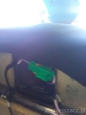

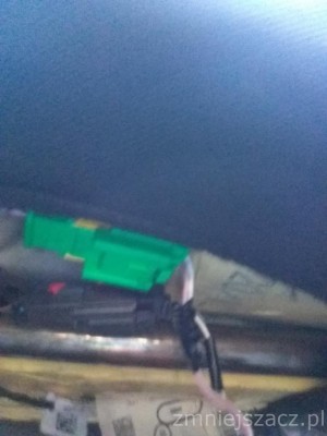

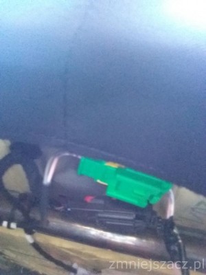

Chciałem wyciągnąć przednie fotele (kierowcy i pasażera) z mojej Draculi i... poległem na kostce która znajduje się pod fotelem, za nic w świecie nie mogłem tego ustrojstwa rozpiąć. Może to jest tak proste że aż śmieszne, ale je nie dałem rady, próbowałem podważyć spinki, ciągnąłem w lewo, w prawo, ciągnąłem w górę i w dół, na wschód, na zachód, oczywiście w kierunku północnym i południowym również, ale rezultatów brak. Może ktoś z Was demontował fotele i wie jak ugryźć tego "tentegesa". Trzeba jakoś specjalnie do tego podejść...??? Jest to śmieszne, sam się sobie dziwie że nie potrafię prostej wtyczki rozłączyć ale jak widać nie potrafię. Proszę o pomoc.

Nie rozłączałem tego, ale każda taka kostka powinna mieć zaczepy (ząbki), które chronią przed samoczynnym rozłączeniem/wysunięciem. Powinno się wysunąć po przyciśnięciu palcami lub kombinerkami z przeciwnych stron kostki. Ewentualnie podważenie płaskim wkrętakiem.
Edit: jednak, z powodu niełatwej operacji pod sedzeniam, w pierwszej kolejności spróbowałbym dopiąć kostkę od siedzenia. A później ją rozłączał.

Zdjecie nie wyrazne, ale:
1 Nacisnij te plastiki zolte i rozsun kostke.
2 Przesun je w gore, dol lub w bok i wypnij wtyczke.
p
Przypuszczam , ze to wersja 2.
edycja:
Moze sie tak zdarzyc,ze trzeba bedzie podwazyc jakims srubokretem.
