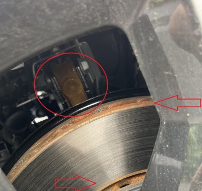

Wysłany: 2023-06-27, 22:06   nowa Dacia Duster- korozja tarcz hamulcowych i wahaczy
Czy taka korozja w samochodzie, który wyjeżdża z salonu to normalna rzecz?
Osobiście jestem laikiem, więc prawdopodobieństwo, że się mylę jest spore, ale bardziej mi to wygląda na montaż już elementów z korozją niż lekki nalot korozyjny powstały w skutek stania samochodu przez kilka.
Zastanawiam się czy to tylko ten egzemplarz, czy może wszystkie Dacie tak mają od nowości?
W salonie próbują mnie przekonać, że jest to naturalny lekki nalot korozyjny i jest to normalne w każdym nowym samochodzie każdej marki, a jak zapytałem jak to możliwe, że cała piasta jest w sumie pokryta korozją, nie bardzo wygląda mi to jak lekki nalot i dlaczego wahacz jest cały w korozji, a żadne elementy z nim styczne nie, to twierdzą tylko dalej, że to normalne zjawisko w nowym samochodzie.

Tarcza i zwrotnica ( bo to nie wahacz :) ) tak rdzewieje. Zwrotnica wyknana jest z żeliwa i bez pomalowania lakierem zabezpieczającym rdzewieje.

Wysłany: 2023-06-28, 07:25   Re: nowa Dacia Duster- korozja tarcz hamulcowych i wahaczy
Damiel33 napisał/a:
Samochód wyprodukowany w maju 2023, w 22.06.2023 wyjechał z salonu
Wszystko w normie- te elementy mogą być rude już pod fabryką. Do tego tak samo wyglądają, lub będą zaraz wyglądały całe półosie. I nie dlatego, że to Dacia- obecnie tak produkowane są samochody, kiedyś te wszystkie elementy (poza tarczami) były lakierowane, lub pokrywane w inny sposób.

Nie oglądaj bloku silnika jeśli jest żeliwny bo zawału dostaniesz :)

DrOzda napisał/a:
Nic z tego- TCe, więc blok ze stopu aluminium...

to mnie uspokoiliście, dzięki za odpowiedzi

Tarcz hamulcowych nigdy nikt nie malował, i zawsze rdzewieją. Nie zdziw się, jak tarcza na powierzchni ciernej, bedzie zardzewiała po dwóch dniach stania. To też jest normalne.
Nie ma coatingu, który wytrzymałby temperatury tarcz w zadowalającym stopniu, więc są na tyle grube, że rdza im nie szkodzi.
