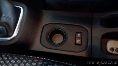

Witam, mam takie nietypowe pytanie. Czy któryś z kolegów nie orientuje się, czy jest możliwe wyciągnięcie do góry przez podważenie tej zaślepki w panelu środkowym tworzącej to wgłębienie pod hamulcem ręcznym, która zabezpiecza otwór na przełącznik napędów w wersji 4x2.? W 4x4 jest tam umiejscowione pokrętło do zmiany napędów. Chodzi mi o wyjęcie tej zaślepki lub całej przykrywki w której jest ta zaślepka oraz włącznik tempomatu. Podejrzewam, że powinno to wychodzić do góry, ale boję się to podważać, żeby coś nie pourywać i nie pozostawić na kantach plastiku śladów .

Proszę bardzo , przesyłam fotkę. Chodzi mi o wyjęcie tej zaślepki, całej lub tylko tej okrągłej.

Myślę, ze bez problemu wyjdzie cała zaślepka, a jak nie chcesz jej porysować to można spróbować zdemontować tunel środkowy i dopiero później wyjac samą ta zaślepkę

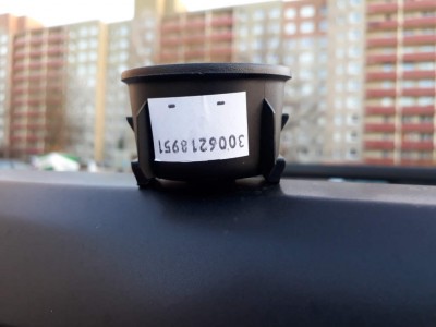

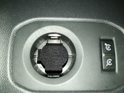

Wyłazi również bez konieczności demontażu tunelu. Trzyma się na 2 zapinkach. Trzeba po prostu ciągnąć zaślepkę do góry.
Plik ściągnięto 102 raz(y) 115,25 KB
2xj
Silnik: 1.6 Sce
Dołączył: 19 Sie 2018
Posty: 41
Skąd: Słupsk
Wysłany: 2018-11-15, 17:10
i sama zaślepka
Plik ściągnięto 8 raz(y) 46,4 KB

Tak, dzisiaj sam ją zdemontowałem na wzór z filmiku , który podesłał nam kolega GRL. Niestety, wydaje mi się, że raczej ciężko by było ją było samą pociągnąć do góry, gdyż po prostu nie ma jej za co złapać, a kraje dolegają dość pasownie .Najlepiej odpiąć górę tunelu i wypchać ją od spodu , tak jak ja to zrobiłem.
