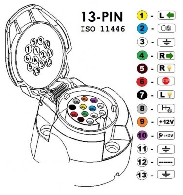

Wysłany: 2018-12-28, 17:37
Czego to unia nie nakazuje. Dobrze , że nie każe kasować samochodów na złom. Nowe to mają, a starsze nie muszą się o to martwić. Na piktogramie wyraźnie widać dodatkowe sygnały .
Kolory kabli jak na rysunku.
Plik ściągnięto 77 raz(y) 110,65 KB

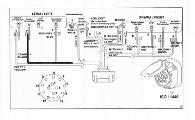

Wysłany: 2018-12-28, 18:19
Może ci taki rysunek połączeń gniazda pomoże, od Dacia LODGY.
Plik ściągnięto 341 raz(y) 159,09 KB

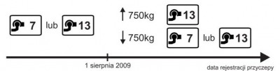

Wysłany: 2018-12-28, 20:58
Im nowszy samochód tym musi mieć nowsze rozwiązania.
Tutaj mały szkic o gniazdach. Czyli masz prawidłowo. Diagnosta sprawdza dowód i przybija !
