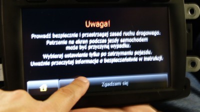

Mam kilka problemów z media nav.
1.Po zmianie języka na polski wyłączeniu i włączeniu radia jest znowu język francuski kasują też zapisane stacje radiowe.
2.Nie da rady zmienić i zapisać godziny. Po wyłączeniu radia godzina się nie wyświetla jest czarny ekran.

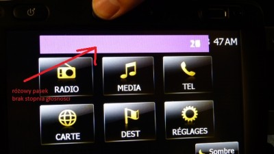

3. Przy zgłaśnianiu widać tylko różowy pasek zamiast stopnia głośności.

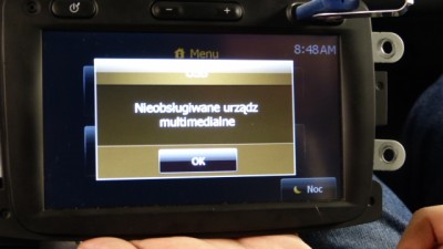

4. Po podłączeniu usb wyświetla się komunikat (nieobsługiwane urządz multimedialne).
5. Nie da rady wejść w menu mapy, nie da się jej wgrać.

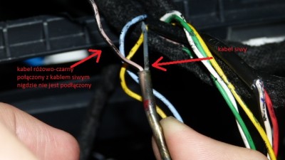

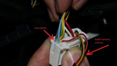

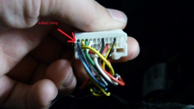

6. Podłączając kamerę cofania zauważyłem że kabel siwy od kostki się rozgałęzia na (siwy i różowo-czany). Kabel siwy jest podłączony do kostki a różowo-czarny nigdzie. Gdzie on powinien być podłączony?
Czy może ktoś przesłać schemat kostki bo w necie to tylko widziałem schemat kostki od pilota.

Różowy pasek świadczy o uszkodzonych plikach systemu. Ja bym spróbował zrobić full restore tym 2gb plikiem ratunkowym albo skorzystać z gwarancji na radio o ile jest. ..

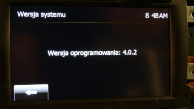

1. Wgraj oryginalne oprogramowanie 4.0.3 ( jeśli usunie kolorowy pasek masz duże szanse na samodzielną naprawę
2. Dopiero po tym wgraj 2GB upgrade ( powinno zezwolić na uruchomienie navi)
3. Z mojego chomika sciągnij medi@pik1214 oraz wersję uwolnioną
4. Za pomocą mojej nakładki uwolnij navi
I wszystko powinno działać

Nic nie mogę wgrać ponieważ media nav nie czyta usb. Po podłączeniu usb wyskakuje ciągle komunikat (nieobsługiwane urządz multimedialne).

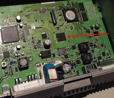

Wysłany: 2016-03-06, 12:35

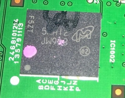

@Dominus - zrób zdjęcie układu pamięci zaznaczonego strzałką albo odczytaj dane na nim

Nie ma potrzeby robić zdjęcia .Bedzie SKhynix lub Sandisk.

Wysłany: 2016-03-06, 15:49
jas_pik napisał/a:
@mirekx1 - Sprawdź czy zadziała Ci plik ratunkowy https://dacia.naviextras.com/shop/to/OS_warning
SKhynix

Dominus, Dzięki.Wygląda na to że te pamięci sprawiają więcej problemów.

Wysłany: 2016-03-07, 20:29
potwierdzam, wszystkie uwalone MediaNavy miały u mnie pamięć skhynixa. Te działające, nigdy nie ruszane mają Sandiski. Dopiero teraz zauważyłem tą zależność :)
edit: Jeszcze mam medianava z pamięcią Micron (takie logo M), też nie ruszany, działa bez problemu i naprawy

Wysłany: 2016-03-07, 20:36
Również zauważyłem tą zależność.
Tyle tylko że większość nowszych MN była z kartami pamięci nand SKhynix.
Ale w MNE zmienili je na Micron Technology

Wysłany: 2018-12-29, 17:58
lesiu11 napisał/a:
A ja trafilem uwalonego SanDisk.
