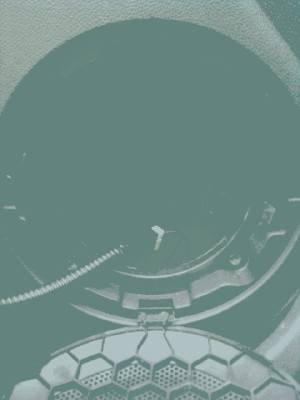

Każdy standardowy głośnik 13cm pasuje (przód i tył), pod warunkiem, że:
rozstaw otworów - 97mm
głębokość - 50mm na pewno dla cewki około 10cm (z większą może być problem i trzeba by wyciąć taką plastykową osłonkę-daszek)
wypukłość - 20-25mm (czyli można wstawić mocno wystające wysokotonowe)
Przejściówka obowiązkowa ale koniecznie zacisnąć wsuwki płaskoszczypcami.
Być może nie głupie byłoby założenie koszulek termokurczliwych ale są dwie szkoły (nie blokować odpływu wilgoci oraz zabezpieczyć się przed jej dopływem).
Warto pomyśleć nad szczelnym wypełnieniem folią siedzisk tylnych głośników. W czasie deszczu po prostu chlupie tam woda jak w zmywarce. Chociaż koledzy z forum uważają to za normalne, dla mnie jest to absolutna niedoróbka i wrodzona wada dusterowych drzwi tylnych.
Osłony głośników schodzą gładko. Płaski śrubokręt na godzinie 9, 12 lub 3 i po lekkim podważeniu sama schodzi (polecam godzinę 3 - nie widać zarysowań).

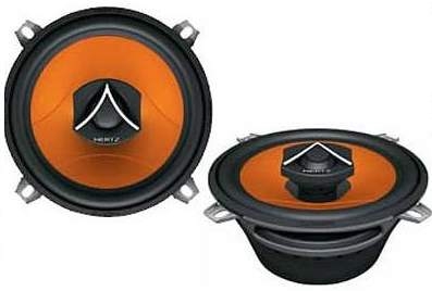

Wysłany: 2010-11-18, 19:58 Czy wejdą do DUSTERA Hertz ECX 130 Dwudrożny głośnik 130mm
Czy te głośniki zmieszczą się do Dustera oczywiście w drzwiach. Wiem że są 130mm otwory lecz głośniki są dość wystające do przodu i tyłu ponad normę. Może ktoś mierzył jakie głębokie jest to osadzenie. Link do opisu głośników >
http://car-audio.istore.p...w-i-innych.html

Wysłany: 2010-11-18, 22:19
W Sandero bez problemu weszly Clariony - http://www.clarion.com/pl...9411663006.html i jest jeszcze duzo miejsca. Jednak twoje maja dosyc duza glebokosc montazu - az 6 cm. http://www.hertzaudiovideo.com/Doc/pdf_ecx130.pdf Z tego co mierzylem wlasnie jest chyba max 6 cm mozliwie wsadzenie ale na koncu jest zwezenie. Byc moze bysialbys zastosowac stwosowne dystanse z MDFu lub jakas uszczelke-podkladke gumowa jak do wekow celem odsuniecia glosnika od powierzchni, gdzie sie dokreca go o brakujace kilka mm.

Kolega toon napisal w temacie http://www.daciaklub.pl/forum/viewtopic.php?t=3684
"głębokość - 50mm na pewno dla cewki około 10cm (z większą może być problem i trzeba by wyciąć taką plastykową osłonkę-daszek)
wypukłość - 20-25mm (czyli można wstawić mocno wystające wysokotonowe)". Sam niestety musze poczekac na swojego Dustera, zeby sie przekonac na zywo :) Ja kupilem Pioneery 1311i.
