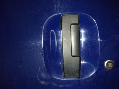

Nie zepsuła się, aż tak źle nie ma. Chodzi o to, że w klamce zbiera się woda - kiedyś już zwracałem na to uwagę gdzieś tutaj. Znajomy w swoim Dokkerze ma to samo. Pół biedy jak ta woda wypływa na świeżo umyte auto ale dziś sprawiła, że nie umiałem dostać się na tylne siedzenia - zamarzła i klamka ani drgnęła. Postał sobie w garażu to puściło. Pierwszy raz, wcześniej mi się to nie zdarzyło, nie mniej wkurza mnie ta woda. Jest jakiś właściciel Dokkera, który sobie z tym poradził przypadkiem? Albo inni, doradźta co :-D

Nie wiem czy to dobry pomysł, ale skuteczny. Znajomy też tak miał w Dokkerze. Spryskał klamkę (tam gdzie trzeba) silikonem w spraju, później klamkę wytarł z zewnątrz. I jak mówi, teraz ani woda, ani mróz nie blokuje klamki.

Wina klamki ewidentnie, bo nie dało rady jej nacisnąć nawet. Spróbuję jutro psiknać tym silikonem.

Ale to klamki nie można nacisnąć było, centralny zamek działa jak trzeba.

@Arczi ja bym ta klamke zdemontowal, (2 naktetki na klucz 10 i odpiac ciegno) osuszyl, bo to chyba w srodku marznie. Zapsikal mechanizm takim smarem na wysokie temp. On jest gesty, klejacy i nawet na sloncu sie nie wytopi.
Wysłany: 2019-01-14, 17:37
Taki:
https://www.petrostar.pl/...0ml,p1608195276
Wysłany: 2019-01-14, 18:20
Narazie spryskałem to smarem miedziowym co do felg mam. Na wiosnę będę odkręcał klamkę, w ruch pójdzie wkrętarka i pomyślę nad jakimś odpływem, żeby się tam nie gromadziła tylko wpływała od razu.
Wysłany: 2019-01-14, 18:23
No dokladnie od drugiej strony na dole otwor fi 5 mysle ze zalatwi sprawe.
