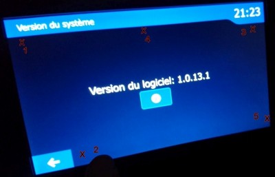

Robisz tak,
wchodzisz w wersje systemu;
dotykasz wg. kolejności palcem te miejsca oznaczone na ekranie, potem wyświetlą się okienka do wpisania kodów. Dalej postępujesz podobnie jak z kodami do MNE, kody masz podane.

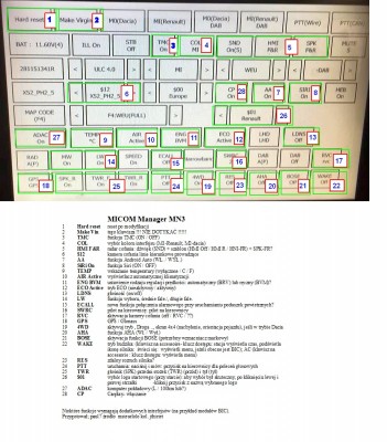

Załączam opis zawartości Micom wraz z opisem szczegółowym.
Z tego co wiem, na dzień dzisiejszy sprawdzono poniższe kafelki;
Renault -color, TMC, 4WD.
Nie wszystkie funkcje są od razu uruchomione w MN3.
Tam, gdzie napisano nie dotykać , to nie dotykać! To nie zabawka.
Micom_Manager_MN3
Plik ściągnięto 2330 raz(y) 245,26 KB
Ostatnio zmieniony przez paul7 2019-02-26, 19:53, w całości zmieniany 1 raz

Wysłany: 2019-02-26, 20:10
Tym kafelkiem jest MAKE VIRGIN - nie dotykać pod żadnym pozorem bo wprowadzi system w świat >Connect Diag Tool< a często i serwisy nie potrafią go z tego stanu wyprowadzić bo traci również wszystkie ustawiania komunikacyjne

Aby uzyskać dostęp do ekranu, na którym można wprowadzić kody, przejdź do menu ustawień => Wersja systemu.
I na tym ekranie dotknij w odpowiedniej kolejności 5 ukrytych przycisków, powoli i dokladnie /to jest ekran pojemnościowy, nie rezystywny jak w MN2/

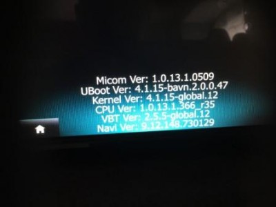

Ostrzeżenie: Włączanie test MiCOM wymaga utworzenia pustego pliku o nazwie „ mcmtest_activate.ini ” w sformatowanym FAT32 wcześniej pendrajwie USB.
Następnie wprowadź prawidłowe kody, ale są one generowane w oparciu o pełny numer wersji. Czyli kody odpowiednie do wersji "1.0.13.1.366_r35" i "1.0.13.1.366_r39":
Obecnie są znane 3 kody; jeden do dostępu do trybu testowego, drugi do dostępu do testu micom i trzeci do wyświetlania wersji.

Mam przykład wyboru obrazu rozruchowego. /logo startowe/
1-należy dokonać selekcji loga startowego naciskając strzałki > w prawo lub <lewo przy kafelku [nr.28]
2-potwierdzić wybór np. Dacia, klikając na wybrany kafelek "Dacia" [28]
3-zatwierdzić poprawnie wybrane ustawienie, klikając na kafelek "Hard reset" [nr.1] !!! trzymając palec z dala od "Make Virgin" po prawej jego stronie / dotykamy nie kciukiem ! ! bo ekran dotykowy jest pojemnościowy/
4-po krótkim oczekiwaniu, MN3 uruchomi się ponownie i zmiany powinny zostać wprowadzone.
Podobnie robi się z innymi funkcjami, dobrze jest spróbować zmianę wyboru w kafelku dwa razy np. włącz-wyłącz-włącz zanim potwierdzi się "Hard reset".
Jeśli nie wchodzi jakaś funkcja zależna od istnienia w pojeździe odpowiedniego modułu BIC, prawdopodobnie MN3 nie łączy się z nim, bo go nie widzi i nie potwierdzi zmian. Niektóre funkcje wcześniej muszą być ustawione programowo.
Kto ma MN3 może testować ostrożnie niektóre funkcje i przyczynić się do poznania nowego softu. Dzielcie się uwagami, opisując dokładnie kolejne swoje kroki. I za bardzo nie przesadzajcie ze zmianami :roll: , zawsze się sprawdza, znane i bezpieczne funkcje by czegoś nie uceglić. Najlepiej każdy krok/czynności sobie zapisywać.
Kiedyś był taki slogan "Testerzy wszystkich krajów, łączcie się". czy coś takiego :lol: . :lol: :lol: :lol: :lol: :lol: :lol: :lol: :lol: :lol: :lol: :lol: :lol: :lol:

Pierwszy post jas_pik ostatnie zdjęcie Micom ver. czy masz coś takiego?
Tam jest wyświetlana pełna wersja.
