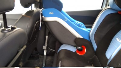

[Edit:] Zmierzyłem przed chwilą (niezbyt dokładnie, bo linijką) i mój fotelik wystaje na około 65-70cm licząc odpunktu mocowania isofix do przodu, a około 15 cm od krawędzi kanapy.

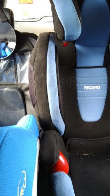

Na szerokość zmieścisz trzy foteliki, pod warunkiem, że:
a) Znajdziesz takie, które mają nie więcej niż 45cm szerokości, lub
b) Na środku zamontujesz RWF, a po bokach montowane przodem - wchodzą wtedy na zakładkę, lub
c) Wybierzesz "miękkie" mocowania isofix - takie, gdzie fotelik do isofix mocowany jest paskami i może zostać dzięki temu przesunięty w lewo lub prawo.
Mam po środku Recaro Monza Nova 2 Seatfix. To gigant nie fotel, 54 cm szerokości. To znaczy, że wchodzi na 4,5 cm na każde z bocznych siedzeń. A mimo wszystko zmieściłem obok niego na lewym siedzeniu Romer Kidfix SL. Romer był zaczepiony za isofixy, ale dzięki temu, że nie są sztywne przesunął się lekko w stronę drzwi i zmieścił. Trzeba było tylko podłożyć pod niego dodatkową gąbkę, żeby stał prosto, bo inaczej podniesiona krawędź siedzenia powodowała przechył.

Ilość miejsca zajmowanego przez fotelik RWF
Plik ściągnięto 61 raz(y) 55,15 KB
Foteliki na zakładkę - RWF (Concord Reverso Plus) i Grupa III - 18-36KG (Recaro Monza Nova 2 Seatfix)
Plik ściągnięto 39 raz(y) 89,1 KB
