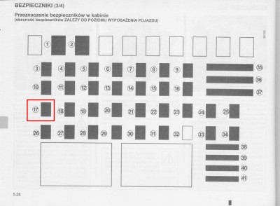

To super że się łatwo zdejmuje. Spróbuję jeszcze dzisiaj zmierzyć napięcie przy silniku. Jeśli chodzi o bezpieczniki to wg instrukcji jest wspólny bezpiecznik nr 17 "Wsteczny bieg, wycieraczka" - biały więc z tego co widziałem 1.5A (?). Po jego wyjęciu nie działała pompa spryskiwacza tylnego oraz światło cofania (w domyśle pewnie także silnik wycieraczki). Sprawdziłem - bezpiecznik jest sprawny. Nie mam niestety żadnego spisu bezpieczników pod maską ale zakładam że jeśli nie ma tam przekaźnika tylnej wycieraczki to poza silnikiem tylko manetka zostaje do sprawdzenia.
OK. Już znalazłem opis skrzynki pod maską: http://www.daciaklub.pl/f...pic.php?t=11869

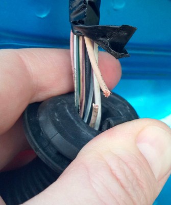

Wysłany: 2019-04-03, 11:46
Dzięki Shrek,
Tak jak podejrzewałeś, winny jest złamany przewód właśnie w peszlu elastycznym (foto).
Przewody są bardzo sztywne i mocno napięte, przy każdym zamknięciu bagażnika są łamane - nie wiem dlaczego w tym miejscu zastosowano taki rodzaj materiału.
Teraz mam problem czy w ogóle jest jakaś metoda by to połączyć bez wyciągania wiązki.
Macie jakaś w miarę prostą propozycję, która będzie trwała?
Może wystarczy łącznikiem izolowanym z Juli?
https://www.jula.pl/catal...olowane-604222/
Plik ściągnięto 86 raz(y) 208,84 KB
Ostatnio zmieniony przez sobol1976 2019-04-03, 12:03, w całości zmieniany 2 razy
Wysłany: 2019-04-03, 12:04
sobol1976 napisał/a:
mocno napięte
To jest błąd montażowy i właściwa przyczyna problemu, a nie materiał - inny rodzaj też by się złamał.
Jak widać masz masz tam dobry dostęp, więc po prostu dolutuj fragment przewodu pomiędzy urwane końcówki.
(Edytka: łącznik też zadziała, ale nie wiadomo jakiej jest jakości i ile wytrzyma).
Przy okazji sprawdź ułożenie wiązki i zrób jej trochę luzu, żeby nie była taka napięta.

Wysłany: 2019-04-03, 14:24
Dziękuję wszystkim zaangażowanym za pomoc. Wycieraczka już działa. Zamiast lutowania założyłem jednak łącznik izolowany bo nie miałem szansy w dzisiejszym wietrze lutować.
Łącznik trzyma, dodatkowo zaizolowałem cały odcinek kabla taśmą. Myślę że trochę posłuży a w razie czego polutuję. Teraz wiem gdzie szukać :)

Wysłany: 2019-04-27, 10:32
Po 3 tygodniach niestety złączka zaciskowa puściła - tam jest wszystko tak naprężone, że dosłownie wyrwało przewód po kilkunastu otwarciach bagażnika. Nie ma zbyt dużego pola manewru jeśli chodzi o poprawienie luzu wiązki bo wszystko jest owinięte izolacją łącznie z plastikowymi łącznikami do karoserii.
Jako że wczoraj była idealna pogoda na lutowanie za zewnątrz, załatwiłem sprawę (mam nadzieję :) ostatecznie, dolutowując dodatkowy przewód i izolując wszystko taśmą. Teraz przy otwieraniu bagażnika dodatkowy przewód będzie kompensował naprężenia w wiązce.
