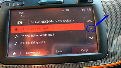

MartinezTychy napisał/a:
... z podanych 652 utworów zawsze okraja do 1/3.
Ja przepraszam, ale w jaki sposób sprawdzasz ile plików widzi MNE? Kolejno przesłuchałeś wszystkie czy sugerujesz się liczbą na ekranie?
Nie obraź się, ale podany przez Ciebie stosunek ilości plików sugeruje, że być może wpadłeś w "pułapkę mentalną", którą MNE zastawia na nowych użytkowników? :roll:
Jeżeli patrzymy na zakładkę LISTA, to na ekranie MNE mieści się jednocześnie 3 tytuły (pliki) a to co widać po prawej stronie pomiędzy strzałkami przewijania to jest liczba tych ekranów a nie ilość wszystkich widzianych plików.
I wszystko się zgadza, bo jeżeli masz wrzucone razem 652 pliki, to tych ekranów będzie rzeczywiście 218, czyli 217 ekranów po 3 pliki i na 218 ekranie jest jeden plik. Dlatego zawsze widzimy tam liczbę, która stanowi ok. 1/3 ilości wszystkich plików w katalogu. MNE nigdzie nie wyświetla bezpośrednio ilości wszystkich widzianych plików.
Może sprawdź to- czy aby Cię nie zmyliły te cyferki...
Przykład- na tym albumie jest 9 tytułów a nie 3.
Liczba po prawej to informacja na którym z 3 "ekranów" jesteśmy.
Każdy "ekran" to 3 tytuły.

MartinezTychy po założeniu w swoim poprzednim aucie MNE również uważałem, że cześć utworów nie jest czytana i wydawało mi się nawet, że ich nie słyszałem podczas odtwarzania muzyki. okazało sie że liczba podana przy liście utworów nie informuje nas o ich ilości a o stronach na których znajduje się 3 utwory i tak mając np 90 utworów pokazywała mi sie liczba 30. Sprawdź to dokładnie bo ja też uważałem że MNE świruje, wgrywałem softy i inne rzeczy a wszystko dzialało prawidłowo.

Wyświetla Ci 30 stron a nie 30 utworów , a na każdej stronie widzisz po 3 pliki czyli razem 90 plików .

Jeśli wszystko działa jak powinno to wyświetli 3 utwory na ekranie i informację, że jest to 1 z 30 takich ekranów (po 3 utwory), bo lista utworów nie przesuwa się płynnie w pionie po ekranie, przeskakują całe ekrany i to one są numerowane.
