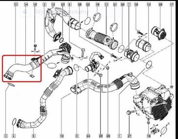

Pękła mi rura powietrza do turbosprężarki, co skutkuje gwizdem turbiny. Znalazłem schemat umiejscowienia tej rury ( zaznaczona czerwonym prostokątem). W dolnej części na schemacie występuje uszczelka. Sklep w którym zamówiłem nie ma wiedzy na temat tegoż uszczelnienia ( oring, uszczelka płaska, grubość itp). Przed wymianą wolałbym mieć nowe uszczelnienie, stare może nie nadawać się do ponownego montażu.
Może ktoś z kolegów wymieniał i ma wiedze na temat tegoż uszczelnienia oraz ewentualnie uwagi na temat wymiany?

7701071316 - oring, średnica 59 mm, cena w ASO ok. 65 zł.
Serwisówka nakazuje zwrócić uwagę na kierunek montażu, bo to podobno uszczelka stożkowa, niesymetryczna - i rzeczywiście na taki https://czescidoautfrancuskich.pl/produkt/uszczelka-przewodu-megane-iii-scenic-iii-1-9-dci-2/
