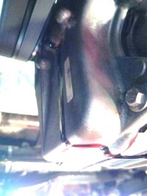

Dacia Logan 1.0 sce - 33kkm. Drugi właściciel, auto kupione rok temu z przebiegiem 24kkm, po zakupie wymieniony olej ELF 900 STX i filtry (oleju, powietrza, kabinowy). Pojazd użytkuje kobieta, 90% cykl miejski (małe miasto).

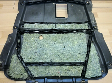

Niestety od kilku dni zauważyłem plamy oleju na podjeździe. Odkręciłem plastykową osłonę na 8 śrubach i doznałem szoku. Cała osłona oraz mata ocieplająca, która jest do niej przytwierdzona były w oleju. Wytarłem co się da, oczyściłem benzyną ekstrakcyjną i zawiozłem na myjkę, by dobrze umyć i mieć gotowe do montażu.
Elementy silnika, podwozia, karoserii i osprzętu wytarłem na ile mogłem szmatką z benzyną ekstrakcyjną. Dolałem ponad 1 litr! oleju, który mi pozostał po wymianie. Olej pokazał się na dolnej kresce bagnetu, wcześniej bagnet był czysty.

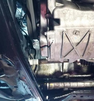

Następnego dnia udałem się na stację obsługi i wszedłem pod auto. Strasznie kapało, a nawet leciało przy pokrywie rozrządu, spod koła pasowego. Mechanik stwierdził usterkę uszczelniacza koła pasowego, lecz nie wykluczył uszkodzenia uszczelki tej pokrywy.
Niestety nie chciał się podjąć naprawy, tłumacząc się brakiem doświadczenia napraw ww silnika.
Na jutro umówiony jestem na oględziny w innym zakładzie.

Jeżeli to tylko ten uszczelniacz, to dojdzie się tam bez demontowania rozrządu (do zdemontowania którego trzeba podnieść silnik).

Z tego co widzę to właściwie uszczelniacz wału i wystarczy koło sprzętu zdjęciu

SCe1,0 jest głównie "sławny" z wycieków spod pokrywy rozrządu. Więc może wcale to nie uszczelniacz na wałku a silikonowe uszczelnienie pokrywy.

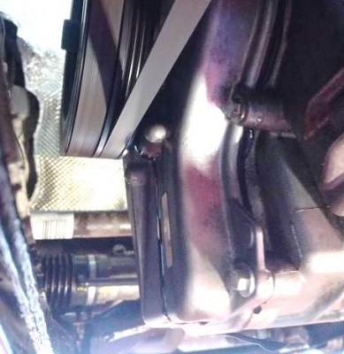

Mam dodatkowe pytanie, czy trzeba blokować rozrząd by okręcić koło pasowe, czy jest one np na klinie?

Przecież rozrząd jest na zabudowanym łańcuchu, zdejmując zewnętrzne koło pasowe nie rozpinamy rozrządu. To nie jest koło zębate, tylko zwykłe koło wielorowkowe paska napędu akcesoriów.

Auto zrobione. Wraz z wymianą uszczelniacza wymieniony olej (generalnie mój plan co 10 kkm - krótkie trasy, miasto, "wynalazek").
Pojeżdżę kilka dni bez montażu osłony, by obserwować.

Zastanawiam się, czy można dokupić samą matę wygłuszającą (w tym wypadku chyba bardziej ocieplającą), która jest przybita na zszywki do plastykowej osłony silnika?
Niestety obecna jest bardzo nasączona olejem i mimo mycia benzyną ekstrakcyjną, na myjni, suszenia i ponownego mycia nadal jest bardzo tłusta i średnio nadaje się do ponownego użycia.
No chyba, że w końcu odparuje na tyle, że nie będzie plamić.
Albo jej nie zakładać, ale co ze stratą ciepła?
Jakie jest Wasze zdanie?

Katalog części nie pokazuje osobnego elementu - osłona to po prostu 758902489R:
https://partsouq.com/en/catalog/genuine/locate?c=Renault / Logan / Logan Sandero II (PR 1452) / Vehicle Type = L8NC / 46 Wings And Protective Covers / Protective Cover / 2 - 758902489R
Pozostaje przyjrzeć się materiałowi i spróbować dobrać coś z niezależnego źródła...

Przecież to gąbka do wciągania oleju :P
Niektóre osłony to maja, a inne nie, więc bez różnicy.

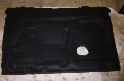

Zakupiłem samoprzylepną matę z filcem za 22 zł. Ciężko się wycina, ale dobrze przylega. Całość dodatkowo przybita zszywkami. Auto na chwilę obecną suche, mam nadzieję, że był to raczej "problem montażowy", który już nie powróci.

Wysłany: 2020-10-29, 12:29
Dziwna ta osłona, parzyłem u siebie to u mnie nie ma żadnego filcu wygląd ze zmienili osłonę w różnych rocznikach.
