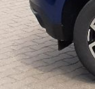

Tegoroczne egzemplarze dustera dostały fartuchy z przodu... wcześniej tego nie było!

Fartuch zatrzymuje tsunami jakie się robi nad przodem i na przedniej szybie jak wjedziesz szybko w głębszą kałużę.

Bardziej mnie interesuje to to z tyłu. Akurat te klapki z przodu to słaby pomysł, chyba, że ktoś kto zjeżdża z asfaltu chce szybciej dać zarobić ASO za mocowanie oberwanego zderzaka... Te tsunami to żart? Raczej takie coś go nie powstrzymałoby gdyby rzeczywiście występowało.

Zmniejsza to ryzyko aquaplaningu i efekty tego są dosyć zauważalne. miękka guma nie powoduje ryzyka uszkodzenia zderzaka

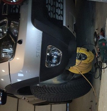

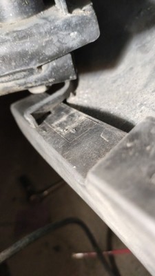

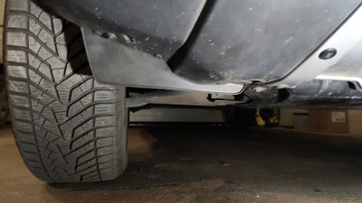

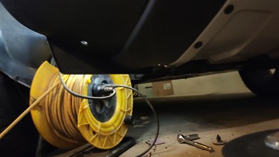

Do Dustera I tez podejdzie fartuch z Dustera II. Nie jest całkowicie plug & play (trzeba albo podciąć rant zderzaka albo podciąć fartuch), bo przetloczenia zderzaka są delikatnie inne, ale jest to alternatywa jeżeli ktoś chce mieć takie fartuchy a nie chce zamawiać chińczyka.
Na razie jedna strona, bo zabrakło mi nitów.
