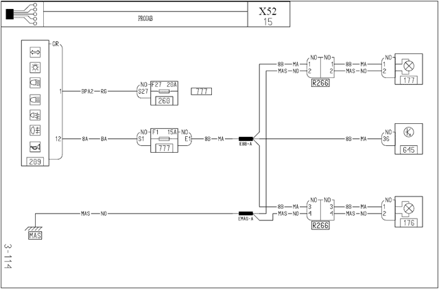

Zakładam do Logana II z 2014 przeciwmgielne przednie. Czy ktoś się orientuje, który pin w manetce odpowiada za ich uruchomienie oraz który pin we wtyczce licznika odpowiada za ich kontrolkę.
Instalacji nie ma, robię od podstaw (dobrze myślę, że sygnał idzie z manetki na zegary, a nie przez UCH i po CAN?)

Sygnal z manetki idzie na uch i z niego na halogeny.
Tu masz opis pinow manetki
http://www.daciaklub.pl/f...1750207#1750207
Tu opis uch
http://www.daciaklub.pl/forum/viewtopic.php?t=4580
Kontrolka zapala sie raczej po can.

http://www.daciaklub.pl/f...1735668#1735668
ex_perimental napisał/a:
12
Żaden - włączenie przeciwmgielnych na manetce zasila je bezpośrednio, a przy okazji podaje napięcie na pin 36 w UCH, który właśnie po CAN przekazuje informacje do tablicy instrumentów, żeby włączyła się kontrolka.
shrek napisał/a:
Nie.
