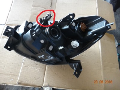

Mam problem z wymianą żarówki H4 , z lewą poradziłem sobie, ale z prawą w żaden sposób nie mogę . W związku z tym mam pytanie .
W lampie jest wystający wtyk do którego jest podłączona linka ( tak majstrowałem że wyskoczyła z zaczepy w lampie) jak mam to coś wyciągnąć żebym mógł wcisnąć rękę

Przekręcić w prawo. Jednak nie radzę tego demontować, bo będzie większy problem z założeniem tego niż żarówki :)

Wymieniałem na philipsy u siebie parę dni temu, dojście jest dramatyczne, ale w garażu dałem radę. W trasie na chłodzie nie ma szans.
Wysłany: 2020-01-28, 11:09
Przekręć i wyciąg silownik. Powem zamontuj to co sie odpieło i skręć. Siedzi to dość ciasno.

Żeby ponownie założyć linkę wystarczy przekręcić pokrętło wysokości świateł na najniższą pozycję.
