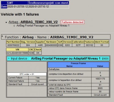

próbuję rozwikłać zagadkę palącej się kontrolki poduchy w swoim loganie. Kupiłem kabelek, podpiąłem się pod DDT, i wyskoczył błąd następującej treści:
"Airbag - AIRBAG_TEMIC_X90_V2 Failures detected
AirBag Frontal Passager ou Adaptatif Niveau 1"
Na forum kolegów z Clio znalazłem info, że może to być
"Airbag przedni po stronie pasażera-przerwa w obwodzie lub nieprawidłowość w adaptacji"
i rzeczywiście, moja Daćka posiada dodatkowy airbag od strony pasażera, macie może pomysły gdzie dokładnie szukać przyczyn usterki? Może ekran z DDT coś więcej podpowiada, niż ja potrafię odczytać?
Myślałem, że wystarczy, że skasuję błąd i kontrolka zniknie, a tu lipa :oops:

Tomcik12 napisał/a:
przerwa w obwodzie
Sprawdzić miernikiem kable - sterownik jest przed lewarkiem biegów, po plastikiem tunelu.
Wysłany: 2020-01-26, 10:53
Pisze wyraźnie, że obwod otwarty. Sprawdz tak jak pisze laisar, obwod pomiedzy sterownikiem i poduszka, dodatkowo wylacznik poduszki pasagera jak występuje, sprawdz opornosć poduszki, ba ta sama może być uszkodzona.

shrek napisał/a:
On jest chyba w porządku - bo jak nim wyłączam poduszkę to pojawia się druga kontrolka informująca, że jest wyłączona. Jak cofam te zmianę to gaśnie.
Jak się zrobi trochę przyjemniej na dworzu to będę szukał, na ten moment zbieram informacje, tam gdzie jest najbardziej prawdopodobne, że coś się zadziało, bo rozbierać połowę samochodu nie chcę :P
Podobno warto też zerknąć pod fotel kierowcy, niby często tam tkwi usterka palącej się poduchy..
