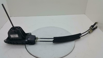

Chyba nawet nie ma czego zdejmować, to zdaje się skrzynia z popychaczem, nie cięgnami, więc wystarczy popatrzeć i posłuchać, żeby sprawdzić, czy to faktycznie lewarek.
W Sandero z silnikami TCe i 1,0 SCe są jednak cięgna, więc w Loganie raczej też...
Co nie zmienia faktu, że mechanizm jest cały zabudowany i bez rozdeklowania wiele się nie zobaczy ani z góry ani z dołu...
Plik ściągnięto 37 raz(y) 57,74 KB
Wysłany: 2020-05-07, 11:21
Do tej pory podział był prosty: skrzynie JH = popychacz, skrzynie JR/TL = cięgna, ale być może coś się zmieniło...

Przy silnikach 1,2 czy 1,4 rzeczywiście byłby jeszcze system z drążkiem.

Co do Loganów II i Sandero to drążki występowały w tańszych wersjach wyposażenia. W open i Ambiance były drążki a w Laureatach linki. No i to nie jedyna różnica miedzy tymi autami.

Jedno jest pewne :) Broń Boże nie odkręcać tych 3 małych śrubek od góry, bo cała zawartość w środku lewarka sobie spadnie i pozostanie demontaż całości.
