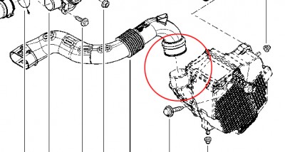

Czy ktoś z kolegów posiadających Tce90 mógłby rozwiać moje wątpliwości? Ostatnio coś stuka mi pod maską na wybojach - zacząłem szukać celując w zawieszenie, ale odkryłem przy okazji, że dolot powietrza 165556691R przy połączeniu w kierunku filtra ma luz ok. 5mm. Wewnętrzna uszczelka gumowa na połączeniu jest ale nie trzyma połączenia ciasno tylko z luzem osiowym. Czy tak ma być czy to efekt zużycia? Dźwięk, który wydaje to połączenie jest zbliżony do tego co słyszę podczas jazdy. Ponadto na zdjęciach części w internecie widzę jakby o-ring zewnętrzny albo kołnierz gumowy na łączeniu (z założenia powinien uszczelniać i tłumić drgania między elementami z tworzywa) - u mnie tego nie widzę... Ostatecznie połączenie na trytkę zlikwidowało hałasy podczas jazdy. Miałem parę wizyt u mechanika - może ktoś coś zgubił albo źle zamontował?

To nam foto by pomogło- Twojego połączenia.

Chodzi mi o to połączenie:

Opisując wg. ryciny: Króciec łączący się z obudową filtra powietrza owinąłem kilka razy czarną taśmą izolacyjną tak by pogrubić średnicę montażu. Po założeniu rury dolotu pasuje teraz na wcisk i się nie porusza góra/dół. Trytka niepotrzebna. Stukanie pod maską ustąpiło... Prawdopodobnie ta gumowa uszczelka wewnątrz rury jednak parcieje zmienia średnicę i przestaje spełniać swoją funkcję. Nie wiem czy można ją kupić osobno.

To musi być na sztywno , u mnie po 2 serwisach już było połamane
Posty: 1803
Wysłany: 2020-05-10, 18:52
Razem z rurą. Skromne 220zł :)

Dzięki, tak myślałem wnioskując po ustąpieniu stukotów. Taśma izolacyjna spełniła swoje zadanie. Swoją drogą dziwne, że uszczelnienie gumowe jest sprzedawane tylko w zestawie.
Tworzywo dolotu jest u mnie w idealnym stanie...
