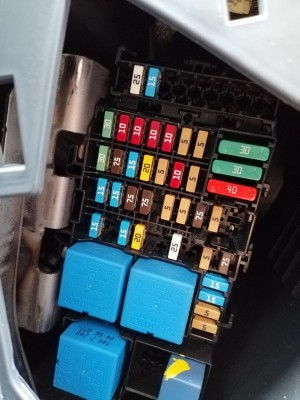

Zgubiło się zasilanie w gnieździe zapalniczki ( tej koło lewarka )
W gnieździe za ręcznym jest.
Który to będzie bezpiecznik ?

Górny niebieski 15A- z tych 4 małych umieszczonych poziomo przy przekaźniku.

Dzięki za pomoc.
Faktycznie to był ten.
Co się namęczyłem, żeby bezpiecznik wyjąć.

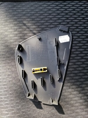

Jak już wszystko było na miejscu, to odkryłem, że w deklu są szczypce i miejsce na zapasowe bezpieczniki ;)
