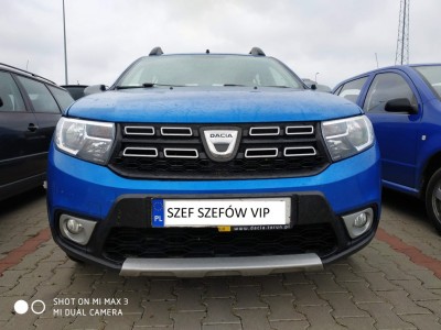

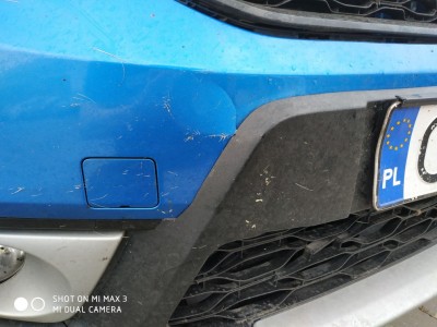

Witam.
Chciałby naprawić element po zdarzeniu z bliżej nieznanym zwierzęciem ...
Czy ktoś z was posiada rysunek , lub jakiś film odnośnie demontażu uszkodzonych na zdjęciu części ?
Ewentualnie czy różni się to czymś od demontażu w Dusterze na filmie :
Film duster
Sprawa dla mnie ważna ,żeby dodatkowo nie uszkodzić zderzaka.
Zdjęcia w załączniku
Zderzak

Uszkodzenia

Odkręcić od góry atrapę, od dołu trójkąty nadkola, płytę dolną zderzaka. Potem od nadkola z boku i ślizgu. Mocno pociągnąć przy ślizgach i jest "nasz".
