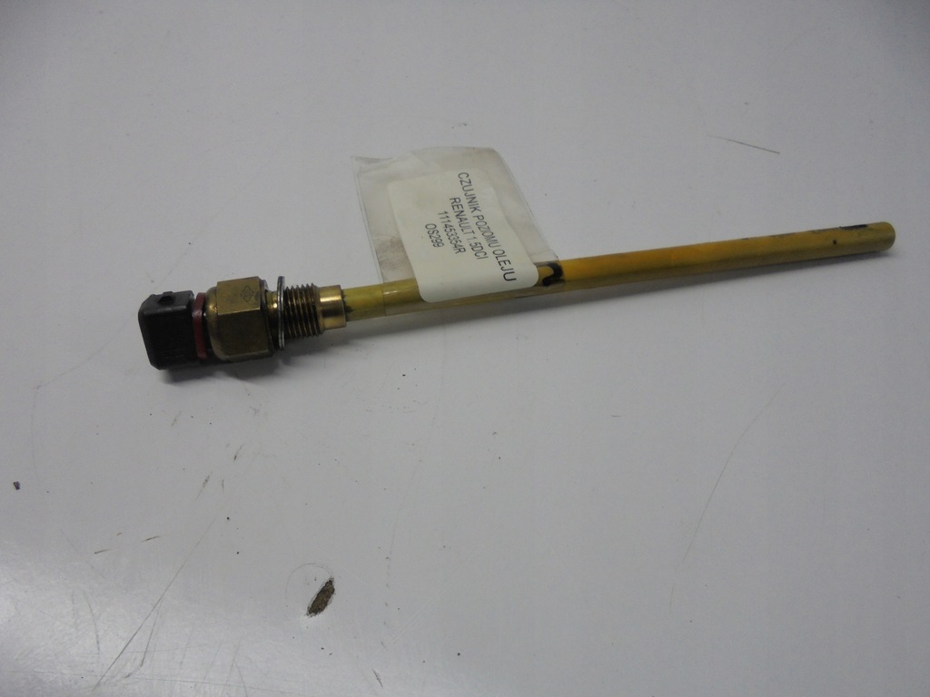

Przy okazji wymiany oleju natknąłem się na taki czujnik jak w linku.
Znajduje się w okolicy filtra oleju obok czujnika ciśnienia oleju.
Najlepsze jest to, że nie jest podłączony żadnym kabelkiem, a w okolicy nie ma żadnej luźnej wiązki - kabelka, co można by do niego przyczepić. Kto wie co to za ustrojstwo :?:

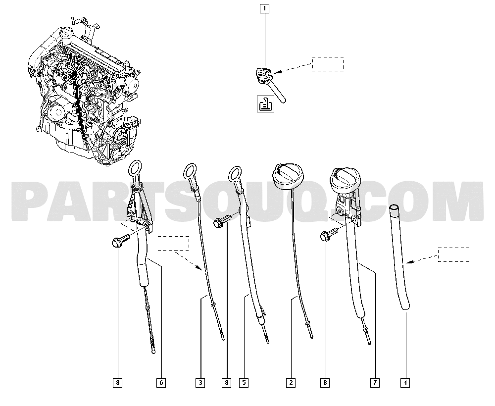

Niemal na pewno jest to czujnik poziomu oleju silnikowego - nr 1 na poniższym rysunku:
Realny wygląd zgadza się z Twoją fotką:

Problemem nie jest aktywacja, bo ten czujnik pewnie działa "sam z siebie" - tylko niepodłączony nie wysyła nigdzie stanu, bo w daciach po prostu nie ma żadnego odpowiedniego wyświetlacza. Trzeba by poszukać jak on działa (zmiana napięcia? oporności?) i dobrać jakiś dodatkowy wskaźnik...
