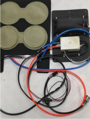

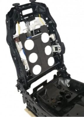

Najpierw kupiłem matę, wibracyjna, najlepsiejsza wg komentarzy, to nie to.. shiatsu? Za mocne.. Zrobiłem rekonesans, to były poduszki pneumatyczne. Pug 5008 ma ich 6. Najbardziej w lędźwiowym mnie urzekły. W Polsce nie da się kupić, ale w Chinach? I to mnie zmusiło do założenia konta na AliExpressie. Zamówiłem na razie 4 sztuki na fotel.
Tak się to montuje:
4 szt. które zamówiłem
6 szt, w fotelu

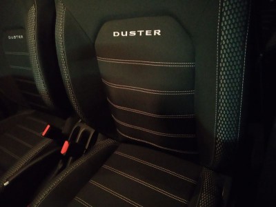

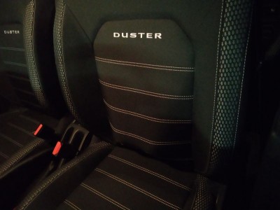

No i chyba dziś powstał pierwszy Duster z masażem w fotelu :-)
Nie mogłem się doczekać weekendu. Z tapicerką była masakra, ale się udało.
W weekend przedłużę kable i zrobię zasilanie na stałe i guzik na jakieś swoje miejsce wstawię. Na dziś dzień prowizorka, guzik leży na podłodze, a prąd z gniazdka zapalniczki idzie - znalazłem jakiś stary zasilacz do zapalniczki i kable przeciąłem.. ale już się mogę masować 8-)

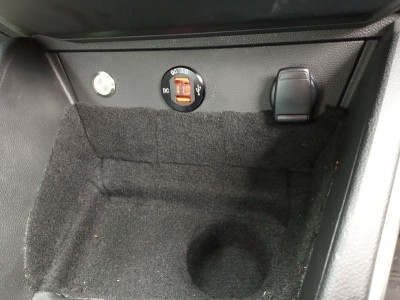

Wysłany: 2020-08-24, 23:27
W weekend zakończyłem instalację, przeciąganie i chowanie kabli, koniec końców guzik trafił na środkowy panel
Gadżetu używam 2 x dziennie, ciekawe ile wytrzyma. Następny będzie z 6 poduszkami :mrgreen:
