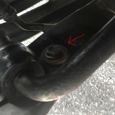

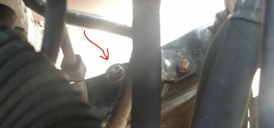

Hej,
Mam wyrobiony gwint w "sankach" na mocowanie do gumy stabilizatora.
Sruba już nie trzyma, wymieniałem na inne ale też się wyrobiły . Auto na dołach przez to puka :/
Dzisiaj nagwintowałem gwintownikiem - 3 stopnie - wszystko dobrze sie nagwintowało, ... ale nic to nie dało.
Śruba nadal przeskakuje - zmieniłem nawet na tą z drugiej strony, tylko nie potrzebnie - bo teraz i ona przeskakuje . Musiałem podłożyć podkładki ale to też nic nie dało ... jest luz między mocowaniem a sankami i auto będzie pukać na dołach .
CO mam teraz zrobić ? Jak to naprawić bo ciężki jest tam dostęp . Ledwo manewrowałem jakoś gwintownikiem a co mówić coś grubszego ...?

Masakryczne jest tam dojście, wiertarką nie dojdę na pewno bez opuszczania sanek, więc jak dla mnie rozwiercanie zwyczajną wiertarką nie da rady...
Gwint tam jest m8x1.25
A może ...
czy da się dobrać jakąś śrubę gwintującą na taki gwint zewnętrzny a żeby miał mniejszy lekko zewnętrzny wtedy wkręciłbym cieńszą śrubę ale mocniejszą i obeszłoby się bez wiercenia ? :roll:

Wkręcałem śrubę podmienioną z prawej strony auta ( problem wystąpił po stronie lewej ), czyli śruba była praktycznie nowa. Nic to nie dało , tak jakby za słąby już tam był gwint i przy naprężeniu gumy stabilizatora gwint puszcza.
