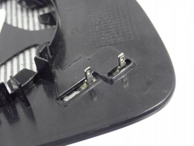

Jeśli lusterka mają elektryczną regulację, to jednocześnie są też podgrzewane.
Za podgrzewany zamiennik nie wydasz więcej jak 30zł.
Z tyłu wkład musi mieć te styki:
Plik ściągnięto 40 raz(y) 64,25 KB
Ostatnio zmieniony przez Dymek 2021-06-11, 08:32, w całości zmieniany 2 razy
