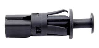

jak w temacie mam pewnie do wymiany, możliwe że coś się ułamało i nie trzyma tylko miga mi na każdej nierówności że otwarte drzwi są. Na szybko kawałek tektury daje radę. Jak dostać się by zdemontować krańcówkę. Jak patrzyłem żadnych wkrętów nie ma, jest tylko jakaś gumowa zaślepka/uchwyt. Domyślam się, że trzyma na jakichś zatrzaskach ale nie chcę się siłować by nie połamać.

Zdjęcie powinno Ci wyjaśnić jak toto się trzyma...

jak się trzyma to wiem mniej więcej bo mam ruch tego na jakieś 2-3mm tak jakby jakiś zaczep puścił. Myślałem, że jak w Matizie są wkręty/spinki ale nic nie widzę takiego by tą plastikową zaślepkę klapy zdemontować i móc na spokojnie tam spojrzeć i naprawić/wymienić

W Sandero II wewnętrzny plastik na tylnej klapie jest na spinki- podważasz i ciągniesz. Chociaż na rysunku w Sandero I widzę jeszcze dwa wkręty we wnęce kieszeni...

ok to przyjże się na spokojnie tej wnęce :)
a jak masz więcej takich "rysunków" do Sandry będę zobowiązany i wdzięczny za ich udostępnienie 8-)
