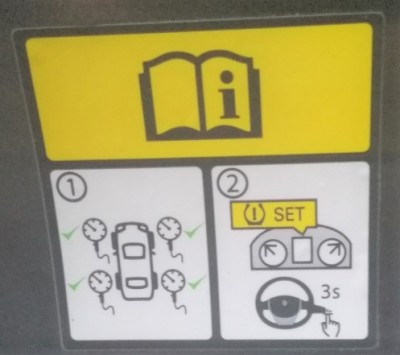

Według opisu - Sprawdź ciśnienie na zimnych oponach i wykonaj Resetowanie wartości według opisu z wątku Wątek
Nie resetowałam wartości po zmianie letnich na zimówki i faktycznie system zrobił alarm.
Tak samo jak zwiększyłem ciśnienie w letnich o 0,2 przed wyjazdem na wczasy - tak samo alarm.
W instrukcji opis - wykonać resetowanie po:
* Zmianie ciśnienia
* Po wymianie lub przełożenia koła
Opis systemów:
Pośredni (System A / Naklejka na drzwiach ) - Nie podaje dokładnego ciśnienia w kole. Mierzy różnice w obrotach kół.
Dla mnie dobre rozwiązanie, ponieważ przekładam koła z felgami i nie muszę kombinować z czujnikami.
Wada - system może nie zauważyć nagłej utraty ciśnienia.
Bezpośredni (System B)- W każdym z kół mamy czujnik ciśnienia zintegrowany z wentylem.
Poniżej etykieta informująca o systemie pośrednim.
Plik ściągnięto 47 raz(y) 63,55 KB
