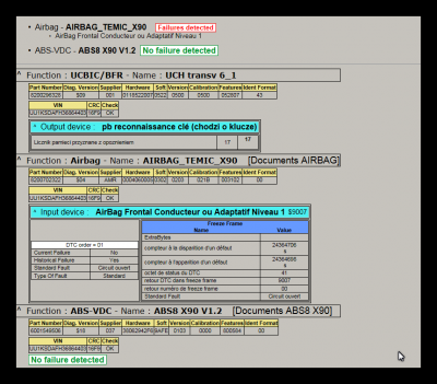

jeszcze się nie zabrałem do tego airbag okazuje się że muszą być torksy a nie śrubokręt no i pogoda paskudna .Ale postanowiłem jeszcze z czytać błędy programem DDT2000 no i takie kwiatki wyskoczyły.Jest tam taki numer katalogowy części 8200702322 .Gdzie tego szukać w samochodzie żeby sprawdzić

Wysłany: 2021-02-03, 21:00
Obwód otwarty czyli przerwa . Trzeba szukać .
Przygotuj sobie miernik z piszczałka i do pracy
Wysłany: 2021-02-03, 21:56
Tak jak pisze jas_pik obwód otwarty poduszki kierowcy. Albo taśma albo poducha

To teraz wszystko jasne .V-Link podpięty pod OBD nie wykrył usterki a poczciwy DDT 2000 już tak .Dawno nie używałem tegoż programu .W najbliższym czasie wezmę się za to i o efektach dam znać .Dzięki jeszcze raz wszystkim.Zdjęcie wstawiam tutaj a moderatora proszę o wykasowanie tamtego .

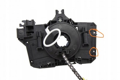

Cieplej się zrobiło to i wziąłem się za robotę .okazało się tak jak przypuszczaliście (sprawdzałem miernikiem) była przerwa w taśmie nawijaka.Z racji tego że raczej nie dałbym rady tego wymienić zakupiłem na Allegro firmy NTY raczej o inne tam ciężko.
https://allegro.pl/oferta/tasma-zwijak-poduszki-airbag-dacia-duster-10-9143000596
Niby wszystko Ok działa ale okazało się że podczas skrętu w jakąkolwiek stronę z włączonym kierunkowskazem po wyprostowaniu kół nie odbija kierunek czyli nie wyłącza się i znowu demontaż. Sprawdziłem ze starym zdemontowanym nawijakiem co może być nie tak, no i niespodzianka otwory w które się przykręca tą wajchę różnica to jakieś 1.5mm i stąd ten babol musiałem lekko spiłować i nadlałem klejem z pistoletu te białe okrągłe laski i poskładałem - działa. Kontrolka od SRS sama się wyłączyła. Zdięcie poglądowe

Ja kiedy miesiąc temu przypadkowo uszkodziłem wtyczkę od taśmy poduszki powietrznej kierowcy w swoim Dusterze, postanowiłem kupić oryginalną używaną taśmę aby nie mieć żadnych problemów z montażem
Wysłany: 2021-02-21, 19:23
Warto zatrzymać stary zwijacz poduszki powietrznej. Ja ze starego zwijacza (w którym pękła taśma - były wtedy ku..skie mrozy) wykorzystałem wtyczkę gdy załatwiłem nowy zwijacz - wystarczyło przylutować.

Pewnie że podzespół do naprawy , tylko mniej lub bardziej kłopotliwa . Najczęściej ulega uszkodzeniu taśma zwijaka , tuż przy mocowaniach ( początek i koniec zwijaka ) tu jest troszkę zabawy . odcinek ten zbrojony od poduchy do wejścia do zawijaka ( tu się przerywa często ) ten naprawić jest łatwo.

Ja są swoj stary zwijacz zostawiłem. Nie wiem czy mi się kiedyś przyda ale go zostawiłem głównie dlatego że przykręcony jest do niego czujnik skrętu. Mi z tasma poduszki się upieklo, kupiłem używkę na allegro ale po zamontowaniu dalej świecił błąd, więc zgłosiłem do sprzedawcy że taśma jest chyba uszkodzona. Sprzedawca stwierdził że skoro tak jest a niestety nie ma drugiej taśmy z takimi numerami to zwróci mi pieniądze. Pieniadze zwrócone a okazało się że wtyczka najprawdopodobnie dobrze nie stykała z poduszka. Po kolejnym montażu problem został rozwiązany.

pozwolę sobie odświeżyć temat, bo mam problem z kontrolką airbag. Jak uzyskać ten ekran?
DDT4All i car scanner pokazuje błąd Left side airbag deployment control, a pyren zaś coś o pasie bezpieczeństwa

W tamtym roku wymieniałem w swoim MCV zwijak z taśmą poduszki powietrznej. Nie korzystam już od dawna z programu DDT bo przesiadłem się na inny interfejs. Dało mi to dodatkowe możliwości. Mogłem w czasie rzeczywistym kręcąc kierownicą widzieć na komputerze aktualny pomiar rezystancji połączenia z poduszką i zobaczyć, że taśma w kilku miejscach nie łączy.
Po wymianie zwijarka na nowy okazało się, że jest wadliwy. W procesie produkcji ktoś źle złożył niebieską wtyczkę prze co urwał połączenie z wbudowanym tam dławikiem. Na szczęście mogłem przelutować starą dobrą wtyczkę. Dlatego ważne jest aby przed wymianą omomierzem sprawdzić nowy zwijak.
