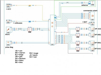

Mi ukradziono radio i obcięto kostki. Kostkę główną z głośnikami i głównym zasilaniem ogarnąłem. Kostka sterowania z kierownicy nie wiem jak zmierzyć sygnał. Kostka 24 PIN Signal nie potrafię zmierzyć sygnałów PIN 13 SPEED,14 IGN, 15 CAN H, 16 CAN L. Dlatego opis kolorów przewodów z opisem sygnału (funkcji) bardzo by mi pomógł.

Linki prowadzące dalej z powyższych tematów, z zdjęciami do złączy:
http://www.daciaklub.pl/f...1683864#1683864
http://www.daciaklub.pl/f...1656765#1656765
i
http://www.tehnomagazin.c...g-Connector.htm
gdzie są pokazane teoretycznie właściwe kolory:
(vert = zielony, marron = brązowy, beige = beżowy, gris = szary, saumon = łososiowy, blanc = biały, bleu = niebieski, rouge = czerwony, jaune = żółty, noir = czarny)
