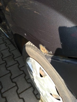

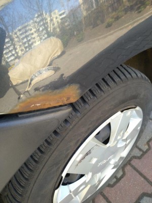

Umyłem samochód po zimie... No i pokazały się dwa miejsca, które, jak sądzę, wymagają gwałtownej interwencji. Domyślam się, że lakiernik takimi "drobiazgami" się nie zajmie, albo się zajmie, z tym że za równowartość samochodu. Podpowiedzcie, co z tym zrobić. Nigdy nie walczyłem z korozją na własną rękę.

dziwne, ze dopiero teraz to zauważyłeś. Korozja ta nie wygląda na 2-3 miesięczną. Jeżeli zależy Ci na wyglądzie samochodu to oddaj auto do blacharza, zapłacisz pewnie z 1000zł. Jeżeli jednak nie zależy Tobie na wyglądzie, możesz spróbować sam usunąć tą korozję. Zdejmujesz zderzak, koła i plastikowe nadkola. miejsce korozji traktujesz tz. włosem murzyna i czyścisz do gołej blachy. Później odtłuszczasz, nakładasz podkład w sprayu i na sam koniec lakier . od wewnętrznej strony zamiast lakieru zastosuj baranka w sprayu i tyle.

Na wyglądzie mi nie zależy, ale zależy mi na powstrzymaniu korozji, zwłaszcza, że to jedyne dwa miejsca w całym samochodzie. Z tego co piszesz, sam sobie nie poradzę, a to sama w sobie cenna rada, dzięki.

Aaa tam sobie nie poradzisz . Nie święci garnki lepią . Przetrzyj to miejsce papierem ( usuń luźne tlenki ) . Posmaruj Cortaninem . Odczekaj kilka dni zobaczysz gdzie jeszcze są lub już nie ma ogniska korozji. Dalszy etap podkład , ( moje zdanie w spreay-u to porażka , to marnej jakości podkład ) polecam dwuskładnikowy , ma dużo lepsze właściwości . Spray to wygoda , Później przygotowanie pod lakier . Myślę że pośpiech jest to wskazany ,bo dziura niebawem będzie .
Wysłany: 2021-03-05, 20:59
Samodzielne wyczyszczenie i zapodkładowanie nie jest jakoś bardzo trudne, ale na dobre malowanie nie ma szans... Jedź po prostu do lakiernika i niech wycenia.
Ale przede wszystkim - nie panikować, to tylko przednie błotniki, w najgorszym razie da się je bezproblemowo wymienić i nie kosztują worka złotych talarów.
Natomiast po zimie warto auto gruntowanie umyć łącznie z podwoziem (najlepiej na podnośniku - np można tutaj) i wtedy dokładnie sprawdzić - pod uszczelkami, gdzie się da to także pod tapicerką podłogi itd.

Tylne, o ile to ma jakieś znaczenie. Samochód umyty i obejrzany dość dokładnie, dzięki Bogu innych śladów korozji brak. Tym bardziej chcę się pozbyć tych. I dzięki Waszym uwagom coraz bardziej się przekonuję do naprawy u fachowca.

No wiesz ... Rady są od każdego z nas na takim poziomie ,jak każdy z nas by sobie poradził . Jaki ma warsztat, umiejętności , wiedzę no i chęci . Wielu ale to czasami drobnej naprawy , na parkingu pod blokiem nie zrobisz , i niestety warsztat trzeba odwiedzić .

Martens napisał/a:
Ma, bo przednie są tylko przykręcane do reszty nadwozia śrubami, ale tylne to część samej karoserii, więc ich wymiana to już poważne cięcie i spawanie.
Zatem tym bardziej nie ma się co bawić w amatorską naprawę i lepiej zlecić to porządnemu fachowcowi.
Tyle dobrego, że miejsce proste i dobrze dostępne, a nie jakieś wygięte zakamarki...

Skoro na zewnątrz takie coś wyszło to od środka będzie gorzej. Tutaj chyba jedynie sens wstawić reparaturke błotnika.

Chcialbym nadmienić, że traktowanie włosami murzyna, czy też papierem ściernym wbije sól z tego w bazowy materiał, czyli naprawa nie będzie skuteczna. Najpierw myjką ciśnieniową, ale minimum 200 bar, wyczyścić, albo najpierw chemia, czyli zdrapać co się da, potraktować reaktywną chemią, a dopiero potem mechanicznie.

W ogóle tego nie tykaj tylko od razu błotnik w kolorze kup.

to tylny błotnik...

Fruxo napisał/a:
Pomijając, że to tylny błotnik. Życzę szczerego powodzenia w szukaniu błotnika w kolor bez korozji w Loganie I :)
Tutaj można powiedzieć, że lepszy zamiennik, niż OEM bo przynajmniej zabezpieczony korozyjnie.

Sam to ogarniesz na góra jeden sezon. I to letni. Wylezie.
Jedź do blacharza. Za dwie reperaturki, szpachlowanie i malowanie nie powinien wziąć więcej niż 1500zł.

Reperaturki i spawanie to na bank szybko wróci z powrotem. Lepsze moim zdaniem porządne czyszczenie, podkład epoksydowy i malunek. pozdr

Przy zeżartym błotniku? Podkładowanie rdzy to bezsens. Tylko wspswanie reparaturki daje pożądany efekt na parę lat.

Oczywiście blacharz jeśli jest przeżarte na wylot. Chociaż zamiast blacharza bawiłem się już laminowaniem. Ale to było dawno temu, chociaż skuteczne. pozdr
