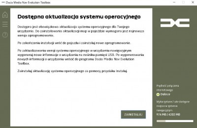

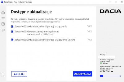

pskul napisał/a:
Rozumiem, że jak się pojawi aktualizacja, to da się update zrobić tą metodą i nie muszę mieć wykupionej subskrypcji na mapy.
Tak- zobaczysz wtedy ekran z informacją o aktualizacji systemu operacyjnego albo o aktualizacji konfiguracji urządzenia. Jest to niezależne od wykupionych map. Poniżej przykłady.
Plik ściągnięto 450 raz(y) 71,69 KB
Plik ściągnięto 425 raz(y) 74,11 KB
