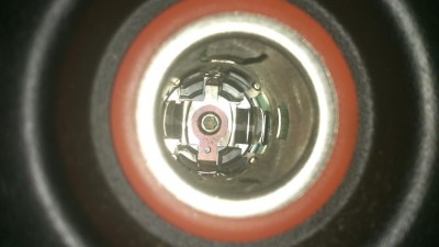

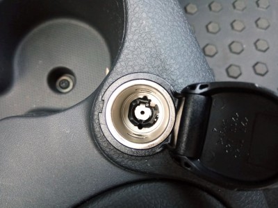

Cześć.
Możecie mi powiedzieć co to jest tam na dole tego gniazda zapalniczki?
Przyznam się, że czegoś takiego wcześniej nie widziałem.
Przez to gniazdo nie chce mi działać moja ładowarka/transmiter i nijak się nic nie ładuje.

Wszystko jest jak ma być - sugeruję wciśnięcie mocniej wtyczki ;-)
Posty: 3715
Wysłany: 2017-07-10, 21:13
Albo płaska wtyczka jest za krótka i nie kontaktuje się w gniazdku. Na dole jest plusowe zasilanie a dookoła minusowe zasilanie.
Ostatnio zmieniony przez route2000 2017-07-10, 21:14, w całości zmieniany 2 razy
Wysłany: 2017-07-10, 21:58
A ja czesto uzywalem zapalniczki i wlasnie ten dol gniazda mi sie wyjaral.
Pomógł: 56 razy
Wysłany: 2017-07-10, 22:53
tak,trzeba odgiac ten centralny w dole styk w gore zeby stykal, ewentualnie oczyscic jesli zapackany czyms i nie przewodzi pradu. Poza tym sprawdzic czy ladowarka czy cos co podlaczasz ma dobry styk ( sprezynuje mocno ) z tym plusem ( srodkowym ) w gniazdku

Witam!
Proponuję wymienić gniazdo na podobne jak na załączonym zdjęciu bo z tą ładowarką "Daćkowe" gniazdo nie ma styku plusa.
Odnoszę również wrażenie, że gniazdo zamieszczone przez kolegę na zdjęciu jest niekompletne (brak styku plusa).

Odebrałem auto z salonu, tak wygląda nowiotkie gniazdo w Daciu Logan.
Czyli co?Wcisnąć mocno? To pewnie popęka.
Wydłubać?
Ta ładowarka działa w moim starszym stepway od lat tylko to ganiazdo jest jakieś dziwne

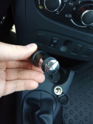

Niezupełnie. Standard "zapalniczki" jest jeden, natomiast ten drugi rozmiar jest samochodowym gniazdem "pokładowym" 12V montowanym zwykle z tyłu samochodu lub w bagażniku. Ale nie jest to już gniazdo "zapalniczki", tylko gniazdo "12V", zapalniczki tam już nie włożymy. Chociaż często jest nazywane "gniazdem zapalniczki mini". Trudno te gniazda pomylić bo to zupełnie inny otwór. Swojego linka zakończyłeś kropką, więc nie działa, dlatego wstawiam zdjęcie wtyczki uniwersalnej pasującej do obu typów gniazd:

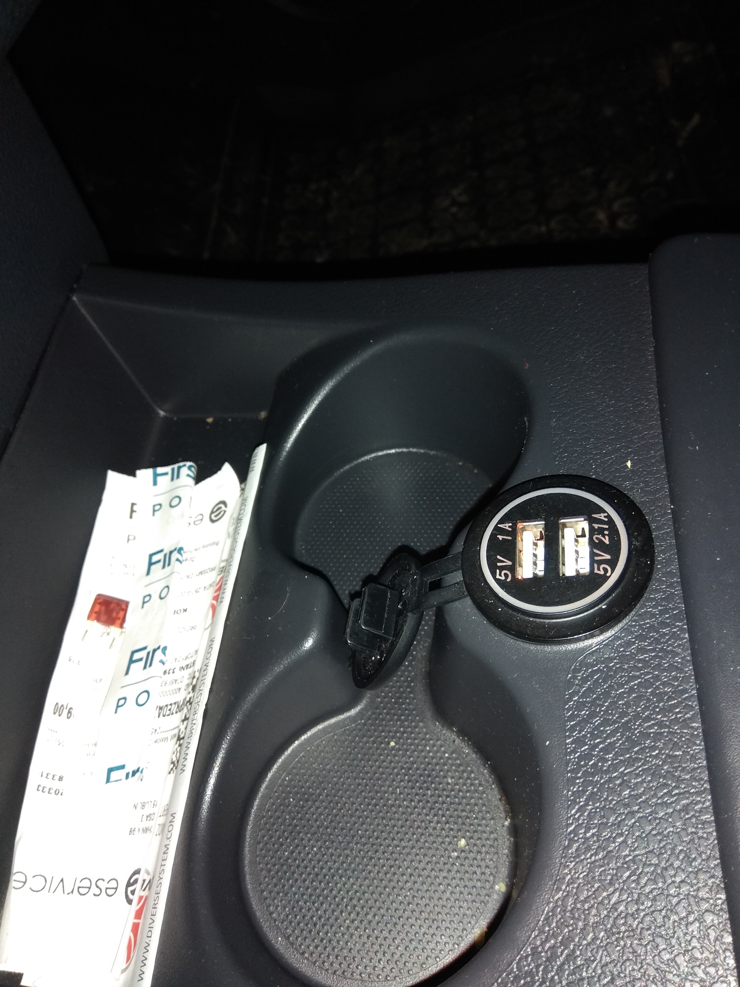

A ja wymieniłem gniazdo na zasilacz podwójny usb 1A/2A (taki ładny, podświetlany na pomarańczowo). Stwierdziłem, iż normalne gniazdko zapalniczkowe nie jest mi potrzebne (kompresory są jakie są, odkurzacze samochodowe też do d.py, innych urządzeń typu wiatraczki, pizdryki w ogóle nie biorę pod uwagę). Zresztą teraz prawie wszystko można zasilać z usb. Poprzednia ładowarka wtykana do gniazda spaliła mi bezpiecznik i dlatego zdecydowałem się na wymianę. I teraz potrzebny mi tylko i wyłącznie kabelek. Normalnie zero stresu że ładowarka na wybojach będzie wypadać albo na chwilę rozłączać.
https://pl.aliexpress.com/item/Universal-Car-Charger-USB-Vehicle-DC12V-32V-Waterproof-Dual-USB-Charger-2-Port-Power-Socket-5V/32779923917.html?spm=a2g0s.9042311.0.0.ObFWvr
Musiałem trochę rozwiercić otwór po zapalniczce.

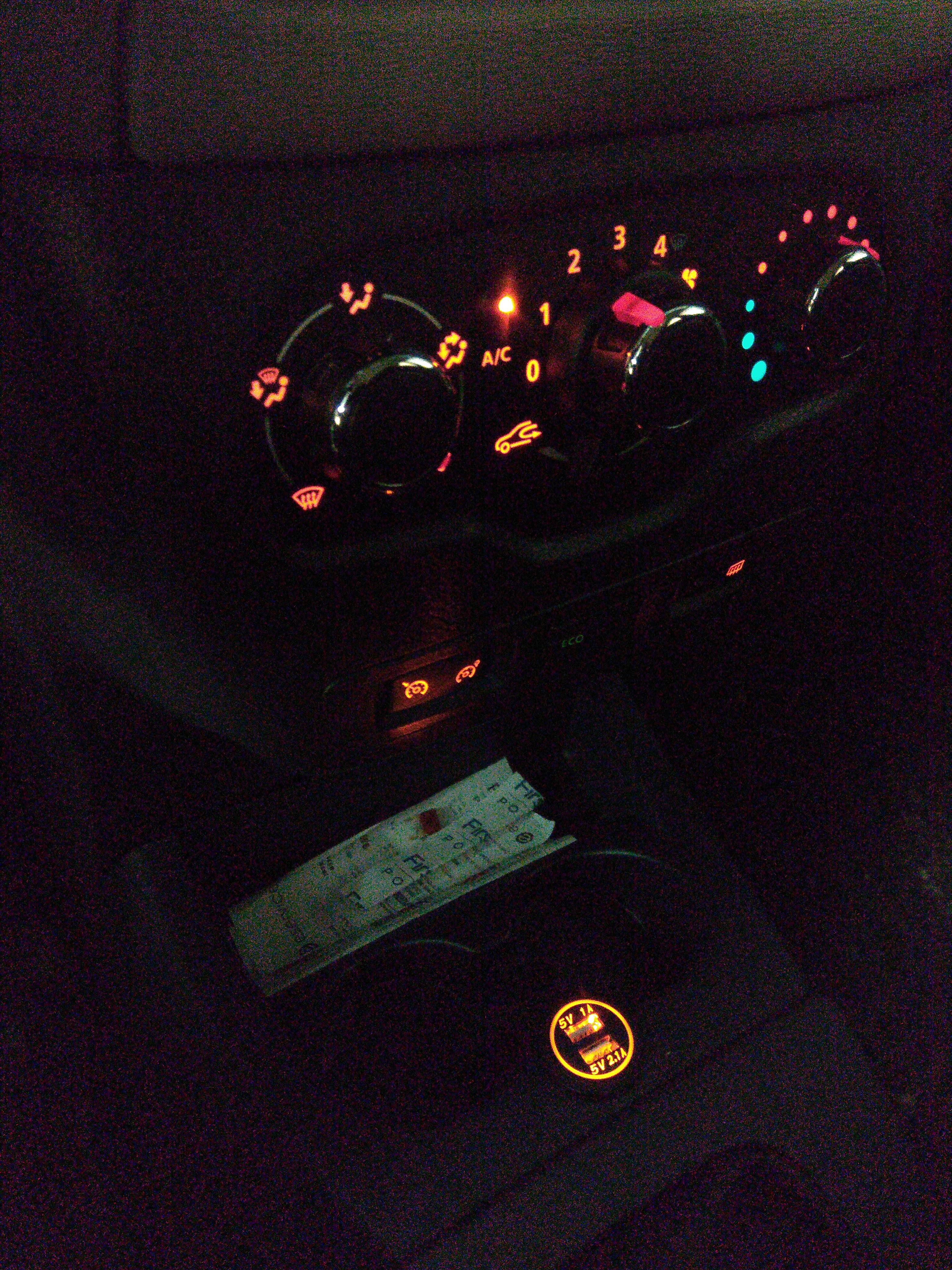

Odświeżam. W końcu mam czym zdjęcia pyknąć to postanowiłem pokazać jak to u mnie wygląda.
