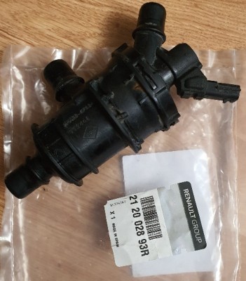

Problem rozwiązany. W aucie są dwa termostaty, jeden przykręcony do silnika, gdzie wcześniej wymieniłem czujnik temperatury, oraz drugi na dole za chłodnicą, który był uszkodzony.
