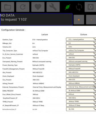

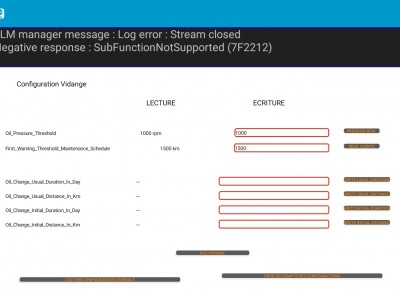

Wysłany: 2021-04-30, 09:16   Zabiłem zegary ErrPr
Witajcie,
Bawiłem się pewnym androidowym programem, który podobno mógł zmienić interwał serwisu olejowego na taki jaki zadam..
Jak już się domyślacie nie udało się i na zegarach mam ErrPr..
Co począć ?
Plik ściągnięto 64 raz(y) 156,23 KB
Plik ściągnięto 70 raz(y) 226,57 KB
Plik ściągnięto 59 raz(y) 247,72 KB

Podłączyć się normalnym softem z peceta i skonfigurować od nowa licznik. Ta androidowa zabawka wysłała złą konfiguracje.

Okej, w dtt4all również próbowałem ustawiać i lipa.. proszę o jakieś wskazówki.. może jeszcze gdzie da się ustawić coś w zegarach ?

To jest wbrew pozorom bardzo typowy temat. Większość elektryków Ci to ogarnie. Z bardzo prostej przyczyny. Po wstawieniu licznika z innej wersji wyposażenia, też taki błąd możesz dostać. Jeżeli zegary mają wkodowane coś, czego fizycznie nie ma, to komputer wywali błąd. Zegary trzeba konfigurować pod auto.
Większość mechaników z ASO dorabia po godzinach w swoich garażach. Podjedź, złap jakiegoś i pogadaj. Za 50 - 100zł Ci to ogarnie w kilka minut.
skodzinek napisał/a:
Pokaż co wyświetla dtt4all. Zobacz czy masz konfigurację zegarów prawidłową. Czy są wprowadzone prawidłowe elementy wyposażenia pojazdu, czy nie włączone jest coś, co włączone być nie powinno. dtt4all jest o tyle fajne, że nie pozwoli Ci wykonać niektórych szkodliwych operacji. Program na komórkę nie jest ma na tyle rozbudowanego kodu, aby posiadać "foolproof" w jakimkolwiek punkcie. Co konkretnie zrobiłeś? Pamiętasz?

Uwaliłem zegary w aplikacji car scaner, ma funkcję "kodowania" można tam ustawić podstawowe rzeczy jak stałe podświetlenie zegarów, kierunki autostradowe itd. ma też funkcję "reset service remainder" i najprawdopodobniej przy tym ucegliło mi zegary.. w dtt4all chyba już wszystko przestawiłem i dalej nie działa, kupiłem zegary ( za 30zl ) o tych samych numerach z tego samego silnika nawet rocznika, też nie działa, konfigurację sobie ustawiłem tak w razie czego i też dalej ErrPr... Zresztą konfigurację wkleiłem wyżej..
