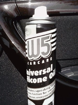

denerwowały mnie skrzypienia dochodzące z wewnętrznych uchwytów w drzwiach. Wystarczy mocniej ścisnąć albo pociągnąć w trakcie zamykania i (szczególnie ten w drzwiach od pasażera z przodu - zasiada tam najczęściej koleżanka-małżonka, która chwyta często i kurczowo :mrgreen: ) trące o siebie plastiki wydają dźwięki nader irytujące. Rozbierać i jakoś wygłuszać? Nie ma chyba sensu, bo po demontażu może być tylko gorzej. Zgłaszać jako usterkę w ASO? Pewnie można, tylko zakończy się to zapewne próbą rozbiórki.Prymitywne sposoby są czasem skuteczne. Złączenia i miejsca styku poszczególnych elementów potraktowałem dość obficie silikonem w sprayu pozwalając mu wpłynąć w szczeliny, potem starannie powycierałem nadmiar i w rezultacie...uchwyty nadal skrzypią :-/ - ale o jakieś 70% ciszej. W zasadzie to już tylko żałośnie popiskują, zawsze to jakaś pociecha :-P

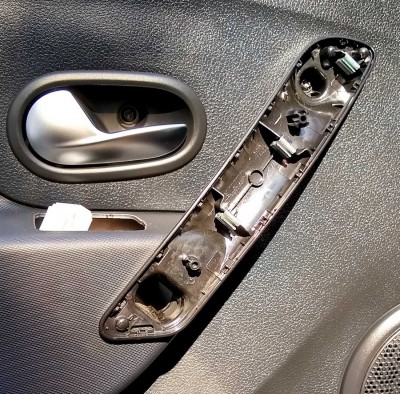

Wysłany: 2021-09-28, 09:18
PiotrekH napisał/a:
Jeśli ma ktoś jeszcze zdj jak to wygląda po demontażu to będę wdzięczny.
Uprzejmie służę fotką. Coś tam może i sobie skrzypi przy dotyku, ale mnie to nigdy nie przeszkadzało- w czasie jazdy nie skrzypi :mrgreen:
Siedzi na zatrzaskach blaszanych jak widać. Rozbierałem to tylko z okazji wymiany głośników...

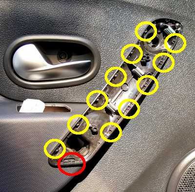

Wysłany: 2021-09-28, 22:14
Kiedyś szpara na rozbierak/śrubokręt była od dołu (czerwony). Jak połamiesz "uszka" (żółte) to ci będzie nieestetycznie odstawać jedno od drugiego na krawędzi.
