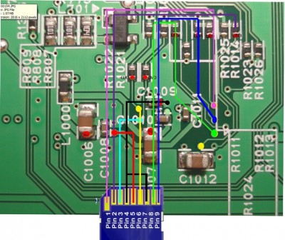

Od niedawna jestem użytkownikiem Renault Clio IV z MN1. Piszę na forum Dacii gdyż tutaj temat MN jest bardzo szeroko poruszany.
Przy próbie wgrania aktualizacji do 4.0.6 (było 4.0.2) aktualizator zatrzymał się na ostatniej kresce i tak juz zostało. Po restarcie już tylko wisiało na logo.
Okazało się że padła pamięć (Hynix) - dużo badsectorów - nie da się uruchomić.
Postanowiłem wykorzystać tips z użyciem karty SD.

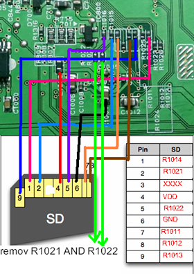

Na forum znalazłem dwa schematy wkleiłem do załącznika) - teoretycznie mają 3 różnice.
1. Zworka na pinach 4-7 wg schematu 2 (pin 3-6 wg jas_pik)
2. miejsca lutowania dla GND i VDD oraz ich "strona" (strona rezystora góra/dół)
3. Wg schematu pierwszego lutujemy do rezystorów a wg 2 do punktów lutowniczych
Po wgraniu przez UsbImgTool obrazu karty (próbowałem soft 4.0.6 oraz ten od MN Evo ) radio włącza się widać że ekran załącza się (jest czarny ale podświetlony) i tak stoi..nic się nie dzieje. Brak logo ani nie reaguje na włączanie wyłączanie.
Jakie mogą być przyczyny.
1. Czy mam to dobrze przylutowane od strony płyty głównej radia?
2. Czy rodzaj karty SD ma znaczenie - chodzi mi o to czy ma być zwykła SD czy moze być SDHC - ja mam SDHC aktualnie (kingston class 10)
3. R1021 i R1022 - mam wyjęte te rezystory, ale mam wrażenie że punkty lutownicze po nich są jakby zalane cyną? Czy to ma znaczenie??
4. Jak powinna być sformatowana karta SD - jako FAT32? Czy rozmiar jednostki alokacji ma znaczenie??
Z góry dzięki za pomoc

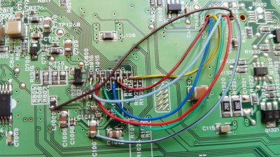

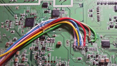

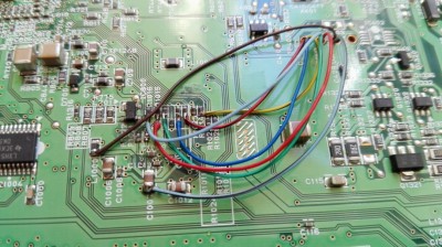

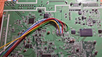

A tak wygląda u mnie lutowanie.
Moje lutowanie 2
Plik ściągnięto 768 raz(y) 198,29 KB
moje lutowanie
Plik ściągnięto 558 raz(y) 207 KB
Ostatnio zmieniony przez sth2die4 2017-05-25, 09:19, w całości zmieniany 1 raz

A co do samego lutowania - jest ok? Zrobiłem u siebie tą zworkę na PIN3-6 - u Ciebie tego nie ma. Ma to jakieś znaczenie?
Wysłany: 2017-05-25, 09:47
Ja tego nie lutowałem - nie odpowiem ( zlecałem to innym ) poczytaj posty innych kolegów na temat lutowania - ja tylko od teorii

Spróbuj odlutować rezystory od CMD i CLK jeśli masz nie odlutowaną orginalną pamieć.

Lutowanie najłatwiej jest sprawdzić mierząc rezystancję pomiędzy przylutowanymi kabelkami. Ze schematu można odczytać, iż rezystory podciągające mają 10kOhm, więc pomiędzy kabelkami (mierzymy każdy z każdym, za wyjątkiem masy i zasilania) powinno być zawsze około ~20kOhm. Jeśli jest znacznie mniej lub więcej, to oznacza, że gdzieś jest błąd w lutowaniu.

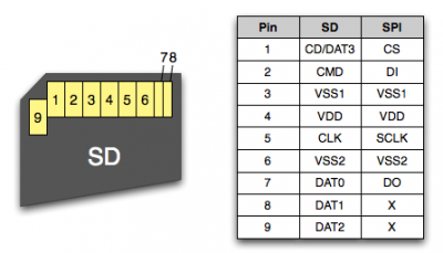

Mała uwaga.W drugim załączniku z pierwszego postu źle opisane są piny karty pamięci.I raczej trzeba połączyć piny 3 i 6 karty pamięci (GND).
Ostatnio zmieniony przez hoti 2017-09-12, 10:13, w całości zmieniany 1 raz
Wysłany: 2017-09-12, 10:20
T poprosze o przygotowanie odpowiedniego zdjęcia - a ja poprawię pierwszy post.
hoti
Model: Clio IV
Silnik: 1,2 TCE 120KM
Dołączył: 13 Lip 2014
Posty: 20
Skąd: Torun
Wysłany: 2017-09-12, 10:38
Proszę bardzo.
pinout sd card 2.pdf
Pobierz Plik ściągnięto 1059 raz(y) 97,82 KB
hoti
Model: Clio IV
Posty: 20
Skąd: Torun
Wysłany: 2017-09-12, 11:07
Może jeszcze to pomoże.
Plik ściągnięto 199 raz(y) 30,59 KB

Wysłany: 2017-09-15, 08:44

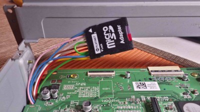

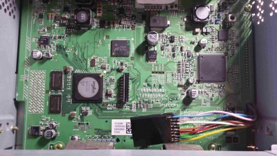

Jestem po przeszczepie na kartę SD (SDHC Sandisk).Wszystko hula aż miło.Połączyłem w/g schematu pierwszego,ale dodatkowo zrobiłem zworkę na przejściówce piny 3-6.Muszę tylko jeszcze zaktualizować mapy i POI i będzie ok.
Plik ściągnięto 873 raz(y) 234,06 KB
Plik ściągnięto 436 raz(y) 218,16 KB
Plik ściągnięto 688 raz(y) 228,48 KB
Plik ściągnięto 751 raz(y) 235,9 KB
Ostatnio zmieniony przez hoti 2017-09-15, 09:03, w całości zmieniany 1 raz
Wysłany: 2017-09-15, 09:03
No to gratulacje , następna MN uratowana :)
Pomógł: 120 razy
Posty: 4064
Wysłany: 2017-09-15, 09:24
Wyszedł z tego cenny poradnik dla potomnych. Może tylko jako stary praktyk tego typu modyfikacji, radziłbym ewentualnym naśladowcom (zwłaszcza tym mniej wprawnym w lutowaniu) użycie do tego typu połączeń znacznie cieńszych przewodów. Poza walorem estetycznym, trudniej wtedy uszkodzić druk na PCB lub naruszyć elementy SMD, do których lutujemy.
