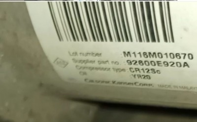

Wysłany: 2023-05-29, 19:13
Jest Calsonic.zdjecie tabliczki w załączeniu.

Wysłany: 2023-05-29, 19:20
Tu nie ma tego co potrzebujesz
https://allegro.pl/listing?string=CR12Sc
https://allegro.pl/oferta/renault-fluence-nissan-juke-duster-92600-5727r-12992059336

Wysłany: 2023-05-30, 11:21
No właśnie wszystkie te oferty na pierwszy rzut oka wyglądają podobnie, niestety diabeł tkwi w szczegółach. U mnie jest średnica koła 150mm i 7 rowków.
Zastanawia mnie jeszcze bo być może sama tarcza sprzęgła byłaby dobra, ale musiałbym ją wyjąć i pomierzyć. Czy można odkręcić tarczę bez ściągania paska?
