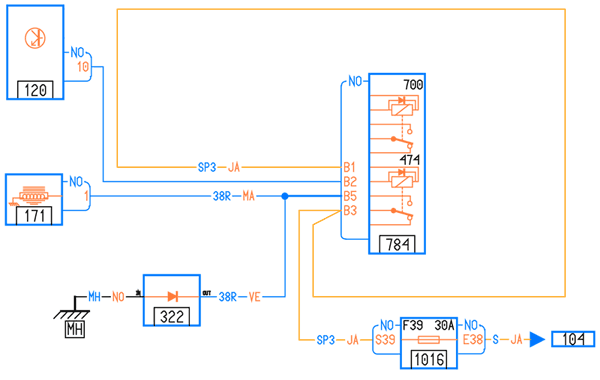

Wydaje mi się, że obiecująco wygląda ten od klimy - 784-474, pin B5? (104 to stacyjka). Bezpiecznik chyba wytrzyma? Dzienne to w sumie 10W, a zawsze można jeszcze wymienić żarówki na LED-y.
Plik ściągnięto 79579 raz(y) 10,19 KB
Ostatnio zmieniony przez laisar 2009-08-06, 15:03, w całości zmieniany 4 razy
Wysłany: 2009-07-11, 18:15
B5 to nie, bo światła będą świecić tylko wtedy jak będzie włączona klima.
Pod B3 to można faktycznie podłączyć, czyli 299-A1 <---> 784-474, pin B3
Bezpiecznik powinien spokojnie wytrzymać.
Wysłany: 2009-07-11, 18:24
Za szybki byłeś (; - zacząłem już zmieniać, ale w takim razie zostawie...
Bo tymczasem znalazłem chyba lepszego kandydata do wzięcia zasilania - 299, pin 1 (przekażnik nawiewu, na tym samym bezpieczniku).
A tam faktycznie chodziło od początku o B3 - moja ślepota /: (W końcu po to narysowałem ten bezpiecznik i stacyjkę...).
Wysłany: 2009-07-11, 19:01
Lepszy bo bliżej :)
Czyli : 299-231-A1 <--> 299-233-pin1

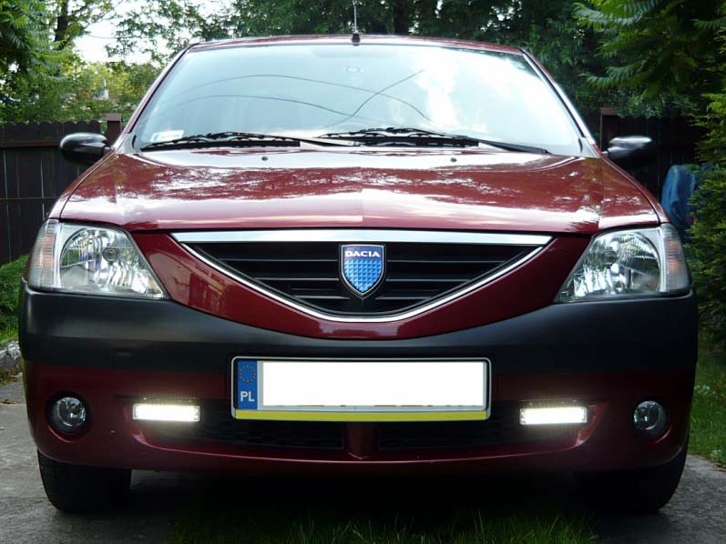

OK! Daczka z prawidłowo zainstalowanymi światłami do jazdy dziennej. Wszystkie odległości (wymiary) mieszczą się w normie. Nic też nie wystaje, mieszczą się w tej wnęce.

Wysłany: 2009-07-13, 19:34
Chyba nie mieszczą się w normie .
Wysłany: 2009-07-13, 20:59
Ciężko powiedzieć - może na styk...? Zwłaszcza, że wymiar "400 mm" liczy się chyba do zewnętrznej krawędzi światła. Ale na drodze policjanci chyba ani nie zauważą, ani raczej nie zmierzą. Co innego diagnosta...

Wysłany: 2009-07-13, 21:32
Wszystko jest w normie, to co rysujecie to u mnie jest dokładnie 375mm a max może być 400mm.
Montowane są w ASO i diagności to mierzyli.
PS w MCV jest trochę inaczej i może by z tym problem.
Jeżdżę na dziennych!!!
Wysłany: 2009-07-14, 00:33
No i pięknie - dzięki za cenne info i fotkę!
