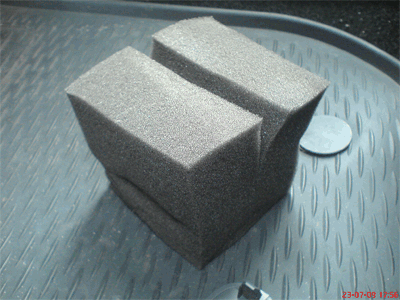

Natomiast sama gąbeczka wygląda tak - jest to mniej więcej sześcianik o boku ok. 10 cm:

Wysłany: 2009-07-23, 17:52
Możliwe, że w Loganie są inaczej profilowane otwory, natomiast w Sandero wygląda to tak :
Blacha ostro jak nóż atakuje na wiązkę kabli, a gąbka jeszcze bardziej ją dociskała do ostrej krawędzi.
Lepiej poprawić - nie kosztuje to wiele pracy, a lepiej mieć pewność, że kable zwarć nie porobią.
