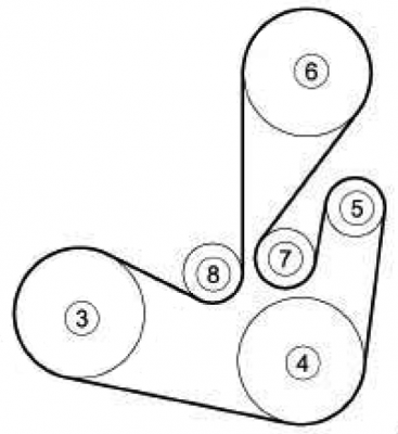

Sandero 1,4 2008r z klimą. Wymieniłem pasek, rolkę napinacza i popiskuje sobie nadal. Czy ktoś wie jak dokładnie określić która to rolka??
A może ktoś dysponuje opisem rolek, ponieważ pomiędzy napinaczem a alternatorem jest jakaś rolka, i niewiem od czego, a mam wrażenie że to ona popiskuje...

Piszczenie zazwyczaj wynika z niewłaściwego napięcia paska, przez nieprawidłowy montaż napinacza - ale zużyte rolka czy same koła też oczywiście mogą dać taki objaw.
3 - wał
4 - sprężarka klimatyzacji
5 - alternator
6 - pompa wspomagania układu kierowniczego
7 - rolka
8 - rolka napinająca
Plik ściągnięto 44 raz(y) 72,15 KB

Rolka nr 7, tylko tej nie wymieniłem i zastanawiam się czy jej rozmiar jest taki sam jak tej z napinacza, czy inny?? Jak się do niej zabrać żeby zdemontować i wymienić, macie jakieś nr części, zdjęcia itp.
