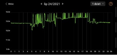

Zakupiłem GreenCell PowerBoost bo nie mam jak w garażu podłączyć prostownika. A ponieważ mam w garażu klasyka który jest odpinany na zimę to aby utrzymać akumulator w dobrym stanie nie ma innej opcji jak doładowywać go raz na kilka tygodni.
Do daily jak i rodzinnego wozidła też się przydaje, bo eco-alternatory tak 'ładujo' akumulatory, ze po tygodniu stania musiałem dzwonić po assitąs aby mnie poratowali. Teraz jestem przygotowany (choć w międzyczasie ASO namierzyło gdzie prąd znikał i jest chwilowo bez problemu).
Jakby ktoś się interesował to załącznik pokazuje jak ładuje eco-alternator (wzięte z forum Espace'a). Albo ładuje mało, albo nic, albo max. Na max to w czasie hamowania, w czasie przyspieszania albo z jazdą z dużą prędkością bywa różnie. Jak miałem problemy ze znikającym prądem to trasa wcale nie doładowywała aku.

chrom6
Silnik: 100 TCE
Dołączył: 04 Lis 2021
Posty: 379
Skąd: Piaseczno
Wysłany: 2022-05-19, 15:54
wykres wskazuje na ładowanie typowe dla hybrydy
