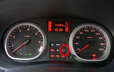

ta kontrolka? (to wprawdzie stara tablica z logana ale opis się zgadza) - to będzie najprawdopodobniej to:
http://www.forumsamochodo...roniki-silnika/
Plik ściągnięto 10197 raz(y) 34,95 KB

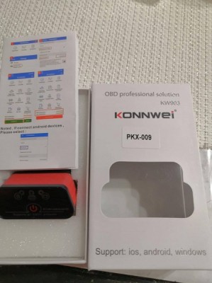

Ja mam na kasowanie zygzaka aplikacje Carscanner: https://play.google.com/store/apps/details?id=com.ovz.carscanner&hl=pl
i OBD Konnwei KW903 BT 5.0
