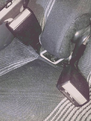

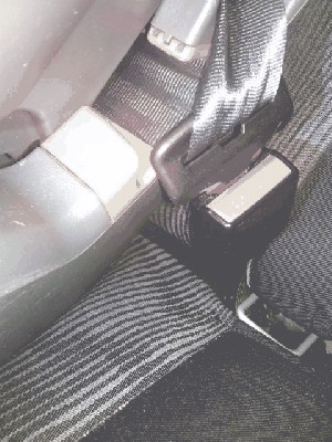

Temat powraca w 2013 roku ;-) Mój syn już się nie mieści w fotelik do 18 kg Roamer King Plus ( świetny fotelik, polecam ! ). Musi się przesiąść na kolejna kategorie 15-36 kg. Wypatrzyłem taki model:
http://cybex-online.com/p...tionx2-fix.html
Chciałem wykorzystać istniejące w daci punkty kotwiczenia isofix. Pożyczyłem od kolegi fotelik Recaro z isofix. Okazało się, ze klamry zapinające pasy bezpieczeństwa w daci są na krótkich "paseczkach" Problem pojawił się w momencie zapinania pasa. Właściciel fotelika w Fordzie Kuga ma klamry zapinające usytuowane pionowo w tapicerce fotela po zewnętrznej stronie środkowego haka isofix. Dzięki temu pas prawidłowo wchodzi do klamry. W Daci oba haki isofixa sa lekko przesunięte ku środkowi pojazdu. Jednak pozostająca na tym paseczku klamra wymaga wsunięcia paska pod hak isofix tak by wyszła z odpowiedniej strony. Jednak wtedy klamra jest bardzo blisko obudowy fotela, co nie jest wskazane przez producenta fotelika. Tez wydaje się, ze przebieg paska od klamry powinien być przedłużeniem biegu pasa piersiowego którym zapinamy człowieka. Przyjrzałem się mocowaniu tych klamr na paskach, są na solidnej śrubie , na dodatek sa oznaczone kreskami jak powinny być przykręcone. Dlatego wszelkie przestawienia chyba nie wchodzą w gre. Myślałem, że wykorzystam klamrę od środkowego pasa, niestety ale jest inna, nie da się wpiąć w nią. Czy ktoś z Was używa fotelika 15-36 z isofix z wykorzystaniem pasa samochodowego ? Obawiam sie, ze zainstalowany w Sandero isifix sie sprawdza w fotelikach do 18 kg, w których dziecko jest zapięte w system pasów danego fotelika.
Oto kilka zdjęć obrazujących zaistniała sytuacje oraz link do instrukcji fotelika, który chce kupić. W instrukcji fotelika przestrzegają by klamra zapięcia pasów nie dotykała szczeliny prowadzącej pas. Co ciekawe producent na stronie podaje, ze sandero jest "kompatybilne" ale obawiam sie, ze nikt nie montował tego fotelika, jedynie sprawdził obecność isofix w specyfikacji pojazdu.
http://cybex-online.com/f...-fix_UG_SG2.pdf
Planuje przed finalizacją zakupu sprawdzić ten fotelik ale zaczynam sie martwic, czy ten daciowy isofix nie jest kolejnym kamyczkiem do ogródka wpadek Renault.
PS> Sugeruje przenieść ten temat do działu głównego, gdyż jest to istotne zagadnienie , nie poboczny, nie związany z dacia/motoryzacja watek ;-)
