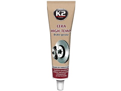

A może to nie zacisk tylko zapieczony cylinderek?
W innym wątku napiisałem, bo wiem to z własnego doświadczenia, że hamulców nie należy żałować i oszczędzać. Od czasu do czasu należy depnąć porządnie. Inaczej cylinderki zastoją się, wyślizgają sobie niewielki zakres pracy i potem są problemy z odbijaniem po hamowaniu. Przerabiałem to w matizie. Musiałem zdjąć koło, jarzmo i po wciśnięciu tłoczka oczyścić i nasmarować wnętrze cylinderka. Jest taki specjalny smar do tych celów. Dopiero po tym wszystkim hamulec (też lewy) zaczął pracować jak należy.
