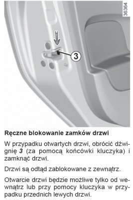

Pamiętając tajną mechaniczną zapadkę blokady drzwi jaka jest VW zacząłem szukać czegoś podobnego w Dacii.
Otworzyłem drzwi pasażera i zamykając z pilota obserwowałem co się rusza w kle zamku - i bingo, głębiej za kłem jest zapadka, która się chowa gdy zamek ma być zamknięty. Przesunąłem ją do dołu końcem śrubokręta płaskiego (pewnie można tez końcem grota kluczyka) zamknąłem drzwi i były zablokowane. Taką samą zapadkę znalazłem we wszystkich drzwiach oprócz drzwi kierowcy, ale te zamyka się normalnie kluczykiem.
Czyli samochód można zamknąć mechanicznie nawet jak nie ma akumulatora lub centralny w którychś drzwiach się popsuł. Producenci widać chcą zaoszczędzić na bolcu który wystawał pod szybą i stąd takie udziwnienia.

Panie Kolego... akurat ten sposób zamykania "bez prądu" z przesuwaniem tych zapadek w zamkach jest jawnie opisany w instrukcji obsługi samochodu...
A w ogóle poruszony temat ma już na forum swój dłuuugi, soczysty wątek, tak stary jak nowożytna Dacia :mrgreen: CZYTAĆ!

Mea culpa, ale kto by tam czytał instrukcję, gdy jest takie forum. Zresztą w instrukcji jest błąd, nic tam się nie da obrócić (przynajmniej u mnie), a zapadkę należy przesunąć w dół. Jakby ktoś chciał zapadkę (nazwaną w instrukcji dźwignią) obracać to popsuje zamek. Co do samego pomysłu rezygnacji z widocznych z zewnątrz bolców na rzecz ukrytych zapadek to jest on idiotyczny. Możesz mieć otwarte drzwi i nawet o tym nie wiedzieć w przypadku awarii centralnego w którychś drzwiach.
W dawniejszych autach można było optycznie sprawdzić, czy się zamknęły patrząc na to czy bolec się wsunął czy nie, a teraz trzeba by latać dookoła auta i sprawdzać wszystkie klamki - nikomu się nie chce robić takich rzeczy.

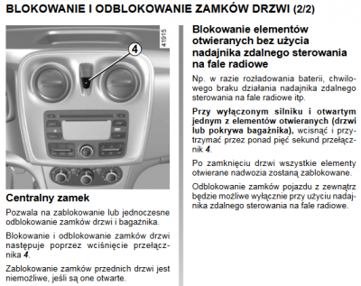

Co do zamykania przyciskiem bez pilota też to opisali w instrukcji. Zastanawia mnie tylko ostatnie zdanie. "Odblokowanie zamków pojazdu z zewnątrz będzie możliwe wyłącznie przy użyciu nadajnika zdalnego sterowania na fale radiowe"
Czyżby zamek w drzwiach kierowcy blokowałby się wtedy tak, że nie będzie można go otworzyć mechanicznie kluczykiem? Czyli zamykasz auto, przyciskiem w środku bo pilot nie działa i już go nie otworzysz skoro można to zrobić wyłącznie przy pomocy nadajnika (który nie działa)

Spokojnie- kluczyk działa zawsze. Wielokrotnie tym sposobem zamykałem samochód przed wyjęciem akumulatora do podładowania. Łatwiej tak niż potem przesuwać te zapadki. Potem otwieram spokojnie kluczykiem. Wzmianka traktuje raczej o równoczesnym odblokowaniu wszystkich drzwi, stąd uwaga o pilocie.
W mojej instrukcji z końca 2017 roku akurat w ogóle nie ma tego opisu z zamykaniem wewnętrznym przyciskiem, więc dowiedziałem się o tym dopiero z nowszej instrukcji.

Dwa przedstawione w tym wątku fragmenty instrukcji zwierają 2 poważne błędy merytoryczne, przy czym stosując się do pierwszego czyli obracając (czyli wiercąc) zamiast przesuwając zapadkę (wg instrukcji dźwignię) kluczykiem można uszkodzić element zamka lub kluczyk.
Lepiej chyba nie sugerować się instrukcją, bądź nawet jej nie czytać, a zdać się na intuicję i forum.

Litości... Chyba nikt normalny po zobaczeniu na własne oczy jak wygląda ten element, nie będzie próbował tam nic przekręcać, bo po prostu nic tam się nie da przekręcić. W instrukcji jest od groma tego typu błędów i niedomówień. Bardziej chodzi tu o to, żeby w ogóle przeczytać, że coś takiego w ogóle istnieje i gdzie tego szukać. A reszta to już minimum wyobraźni technicznej...
