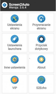

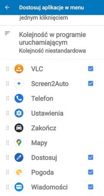

Dostęp do swoich aplikacji na ekranie MNav.
Telefon bez ROTa (Android 11 ostatnia aktualizacja )
1/ W telefonie wybieramy Ustawienia -> Aplikacje -> Android Auto
*Stukamy w aplikację Android Auto, przewijamy do dołu i stukamy w:
Ustaw powiadomienia wewnątrz aplikacji
W otwartym nowym oknie przewijamy do dołu i stukamy w: Wersja ....
do momentu otwarcia funkcji Programisty
Teraz stukamy w górnym prawym rogu i w wyskakującym okienku wybieramy
Ustawienia Programisty, przewijamy do dołu i zaznaczamy Nieznane źródła.
tak jak na załączniku ekrany.

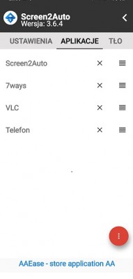

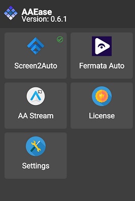

2/ Pobieramy i instalujemy aplikację AAEase
3/ Uruchamiamy aplikację AAEase, otwiera się okno.
jak na załączniku aplikacja
Stukamy w aplikację Screen2Auto i pozwalamy na pobranie i instalację.
Otwieramy aplikację Screen2Auto, wyrażamy na wszystko zgodę.
Następnie wchodzimy w Ustawienia launchera -> APLIKACJE i dodajemy swoje aplikacje jakie chcemy
dodałem nawigację 7ways oraz VCL odtwarzacz muzyki i video
Następnie TŁO i ustawiamy tło ekranu.
Na koniec sprawdzamy czy w Android Auto pojawiła się ikona Screen2Auto.
