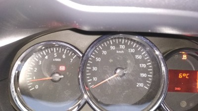

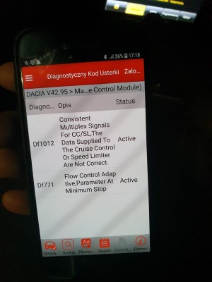

Takie dwie kontrolki zapalają się od czasu do czasu, po wyłączeniu i ponownym uruchomieniu auta gasną... miał może ktoś podobny problem, drugie zdjęcie odczyt po podpięciu komputera.

Według wujka gugla pierwszy błąd to wynik drugiego którym jest problem z :
DF771 Flow regulation adaptive
czyli albo pompa CR albo wtryskiwacze

Miałem podobny przypadek w poprzedniku. Mnie dodatkowo do kolekcji doszła jeszcze kontrolka ABS. Program wskazywał czujnik kąta skrętu kierownicą, abs i świateł stop - brak spójności.
Błąd oczywiście pokazywał się sporadycznie w pewnych okolicznościach, przy ostrym skręcie i dohamowywaniu w miedzy czasie.
Problem stwarzał luz (wcale nie taki duży) na drążkach kierowniczych. Następnie kalibracja czujnika stopu, bo go rozregulowałem.
