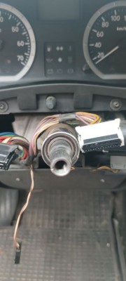

Cześć mam taki problem pojawił mi się lekki luz na kierownicy gdy ruszam góra i dół.Na boki nie nie ma jak na razie.Czy to może być łożysko czy raczej coś innego .

Znalazłem przyczynę. Okazuje się że to łożysko w kolumnie kierownicy. Znalazłem taką ofertę na allegro. Może orientujecie się czy będzie pasowała do mojego samochody. Na etykiecie jest symb cyfr ale u mnie niestety nie ma i nie wiem jak to sprawdzić.

http://catcar.info/renault/?lang=en / Logan Sandero I / KS0F / Manual / 36 Steering / Steering / N364010 / nr 2 - do wyboru zgodnie z datą produkcji

Szukałem i wynika z tego że to część : 488102002R dla rocznika 2007.Niestety bardzo ciężko znależść taką kolumnię .Jedynie są na eBay.
https://www.ebay.pl/itm/314138181252 nie wiem czy wam się wyświetli ale tanie nie jest.Jak nie będzie innego wyjścia to zakupie.Chyba że ktoś ma lub wie gdzie kupić.
