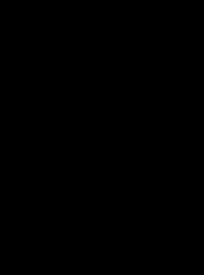

Niby wpisałem vin ale pisze po francusku wyposażenie bo auto z tamtego rynku.
Pisze coś o lampach przeciwmglowych. To wersja Laureate to możliwe że powinny być.
